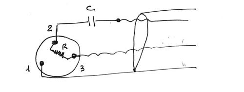

    Tu soudes une résistance de 150 Ohms entre les points 2 et 3 de la XLR.

    Question 1 :
    Lorsqu'il n'y a pas de résistance, le fait que ce soit le point 2 ou le point 3 qui soit soudé au reste de la chaine ne change rien, c'est le même potentiel, on est d'accord.
    Mais si maintenant on rajoute une résistance. Les potentiels du point deux, et du point 3 ne sont plus les mêmes, y a t'il une préférence pour les soudures?
    Question 2 :
    J'ai vu qu'il y avait autre petite manip avec un condo à 10 µF entre ces mêmes point 2 et 3. Cette double bidouille est elle faisable (150 Ohms + 10 µF) en série? en parallele?
    Merci
    Tom

    1)- non, ce n'est pas le meme potentiel.
    Le micro se trouve entre la pin 2 et la pin 3.
    Il n'y a aucun sens pour souder une résistance, si c'est ce que tu voulais dire par "préférence pour les soudures"
    2)-Le condo doit etre monté entre le point 2 et le fil allant vers le camescope.
    Donc dans ce cas sur le point 2 tu as :
    le condo et la résistance mais plus le fil du cable.
    sur le point 3 tu as la résistance et l'autre fil du cable.
