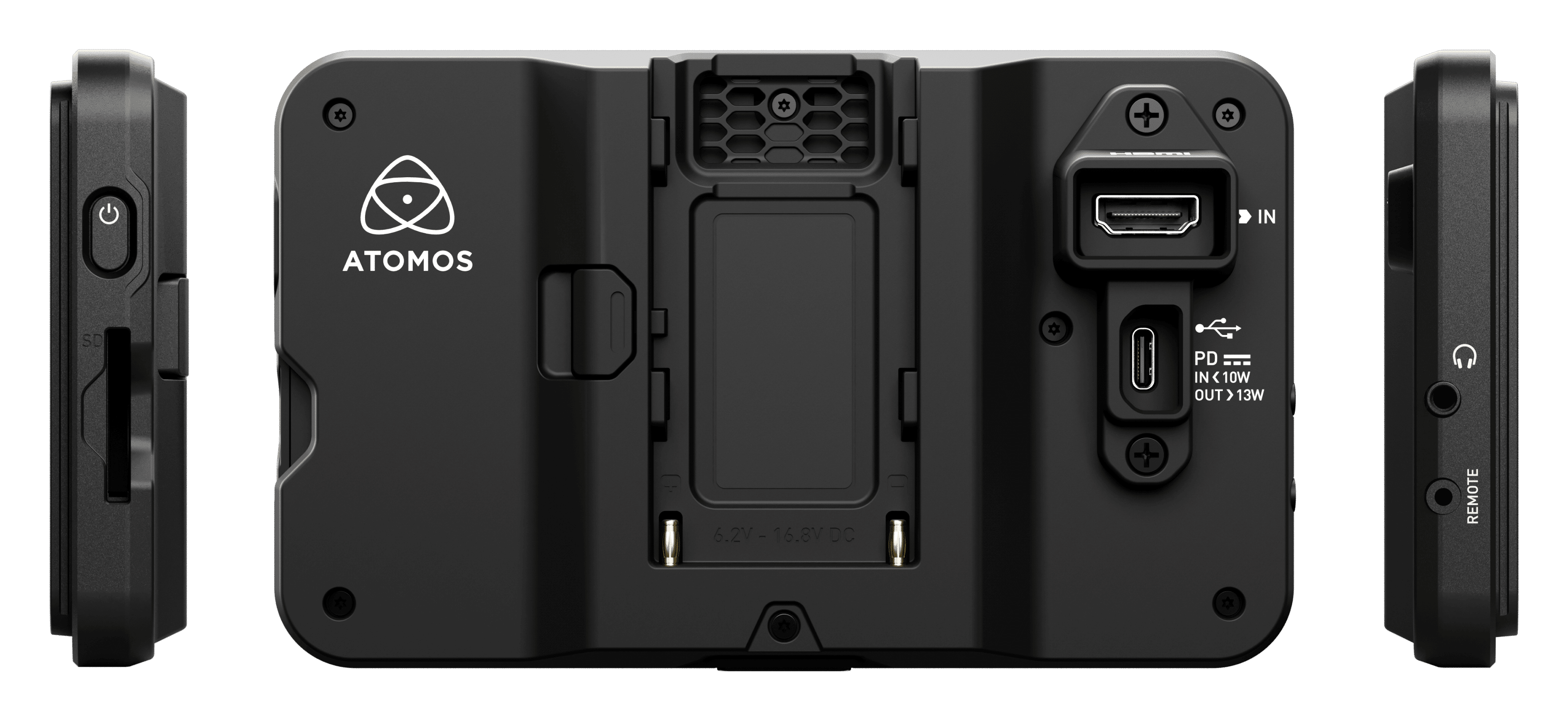

    Le point "personnel' sur le Shinobi II !
    + l'aspect plus flatteur ...moins épais ...plus qualitatif ..plus "élégant"
    +Position du bouton on/off (coté vs AR sur le 1)
    +Position de la prise HDMI (à l’arrière vs coté sur le 1)
    + Verrouillage de la prise hdmi avec le câble atomos
    +Prise USB-C (pilotage certaines caméras)
    + Luminosité 1500 nits vs 1000 pour le 1 "mais" ~ - presque trop lumineux hors réglage
    ~ - poids un léger plus
    - Un seul point de fixation en dessous vs deux (en bas et en haut) sur le 1
    - - - - :non: Surtout, pratiquement pas de ventilation/aération une fois la batterie en place !
    d'autant qu'avec 500 nits de plus, une épaisseur ultra réduite... "bonjour" l'échauffement et la consommation/autonomie
    Sans oublier que pour ceux qui piloteront la caméra à partir du Shinobi II la consommation et l'échauffement seront encore plus élevées !
    (le shinobi1 comporte 4 ouïs de ventilation
    ( 2 en dessous 2 au dessus qui forment deux cheminées de ventilation )
    >>>> Shinobi II | Atomos
    Dit autrement retour à l'envoyeur :sad:
