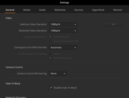

  9. Claire__
    +0 / 2 / -0
    Ok, je viens de regarder dans mes réglages mais je n'ai pas l'option.
    Voici une photo de ce que j'ai : IMG-8600 hosted at ImgBB — ImgBB
    Est-ce que je suis au bon endroit (le petit engrenage en bas à gauche de l'écran).
    Qu'est-ce que c'est exactement le HDR d'ailleurs ?
    Merci beaucoup pour votre aide à tous !

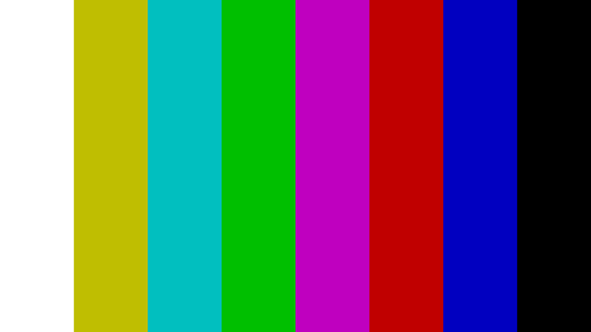

    A partir de l'Atem Software sur le panneau mélangeur il doit y avoir une touche CB pour color bar.
    Mettre un moniteur en sortie du mélangeur (PGM ou programme) et voir les couleurs de cette color bar.
    Relier cette sortie (PGM) à l'encodeur BM et le même moniteur à la sortie contrôle de cet encodeur et est-ce que la CB est différente ? si oui c'est un problème de l'encodeur, si non faire de même avec le second encodeur.
    Ensuite envoyer ce signal sur YT ou autres, est-il différent ?
    Le contrôle se fait sur un ordi je suppose, tester sur plusieurs ordi. Si un des ordi est différent il est à mettre en cause.
    Si c'est sur tous, il faut revoir les réglages de YT.
    Pour aller plus loin, faites une émission test avec la mire et d'autres images et donner le lien YT pour que l'on puisse voir ce qu'il en est. Sans oublier de mettre aussi le lien du fichier source.
  11. giroudf
    +891 / 4 050 / -39
    comme quoi, parfois faire cher et compliqué rend pas le truc plus facile.

    Ce mélangeur est plutôt un gros système avec 4 M/E, 40 entrées et 24 sorties 4 DVE...
    Pas simple à maitriser.
    Possibilité d'erreur sur le profil colorimétrique entre REC 709 et 2020.
    Mais difficile de faire des tests par messagerie.
  13. nicolas poisson
    6 300
    93
    2 384
    +93 / 438 / -2
    Peut-être aussi que les écrans d'ordinateur utilisés ont tous un gamut large. Si les navigateurs internet permettent aujourd'hui de compenser le gamut pour les images fixes (et encore, sous certaines conditions), ils ne le font pas pour les vidéos. Malheureusement, il n'y a pas vraiment de solution à ce problème tant que les OS ou les navigateurs ne corrigeront pas le gamut tous seuls comme des grands.
