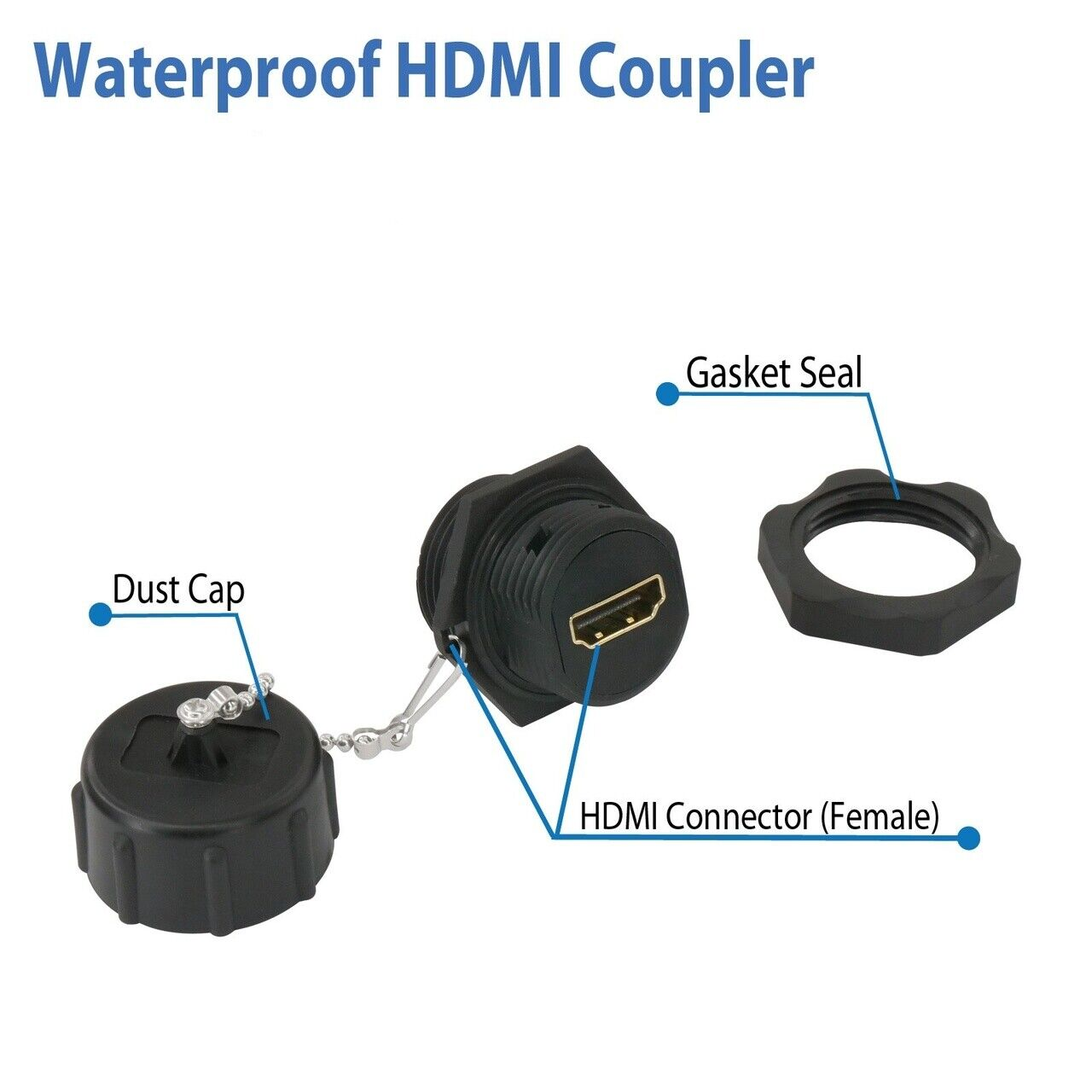

    L'avantage de ce genre de valise c'est que tu peux installer toutes les prises sur les cotes, elle restent bien protegees.
    tu trouves des prises a visser comme celle la.
