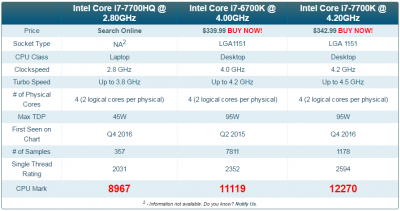

    Je m'étonne qu'à ce prix tu es du I7 7700 HQ !?! Regarde la comparaison ci dessous qui donne une valeur approximative de performance.
    La fréquence d'horloge est basse...:unsure: On doit trouver mieux...

    Effectivement Olivier ....mais pourquoi mon PC portable indique dans information système : Intel Core (TM) I7 6700K CPU 4.0 GHz....
  14. ogt
    Il faut vérifier avec un utilitaire adéquat, tel HWINFO ou Aida64 le véritable modèle de ce Cpu dans le portable.
    S'ils ont réussi à incorporer un véritable 6700K dans le portable, chapeau
    car le 6700K consomme 95 W, le 6700HQ seulement 45 W, et 50 W de différence pour un portable c'est énorme !
