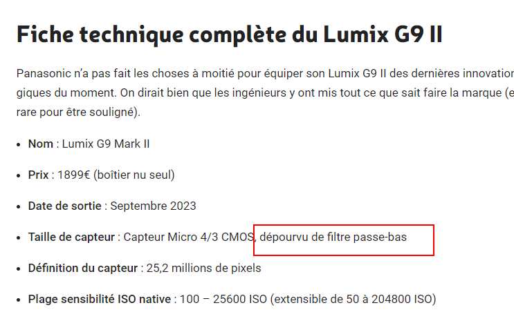

  4. caraibe
    24 669
    +629 / 2 004 / -90
    Jean Luc si j'ai bonne mémoire tu as le Fuji XT4
    source :
    https://leclaireur.fnac.com/article...x-t4-et-16-80-mm-f-4-le-meilleur-kit-hybride/
    Tu vois c'est pas un truc que j'ai inventé.
    Et pour le G9II
    #4 caraibe, 4 Février 2024
  5. JLH 37
    JLH 37 Super Modérateur
    24 400
    593
    11 382
    +463 / 1 553 / -13
    Oui, tu as raison sur cette exception que j'aurai dû citer puisque j'en possède un.
    Effectivement le capteur x-trans tente de reproduire le côté aléatoire d'une surface sensible argentique. A priori cela semble fonctionner pas trop mal en vidéo. Et sur une mire en uhd je passe les 2000 lignes.
    Sauf changement, les Lumix n'avaient pas de passe-bas mécanique devant le capteur. Mais ils en avait un électronique.
    Pour ton article Nikon, il s'agit de photo haute résolution où l'on peut effectivement s'en passer sans trop de dégats. Mais en vidéo ce n'est pas encore tout à fait le cas. Il me semble d'ailleurs que les dos numériques à haute résolution d'autrefois n'en possédaient pas pour les mêmes raisons.
