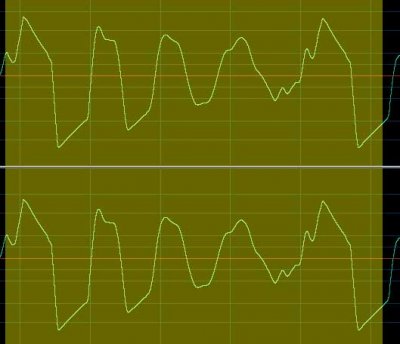

    c'est pas la voix qui est mauvaise, c'est la prise de son. Ca sature a mort.
    etrangement, le fichier que tu fournis a un niveau de volume tres faible.
    tu l'as retouche ? si oui , il faut fournir le fichier original, si non, c'est ton signal d'entree qui clip, ca indique une mauvaise impedance par expl. ou un micro trop pres de la bouche.
    ca se recupere, mais c'est du boulot.

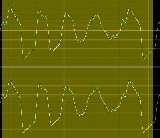

    Ben c'est pas gagné, problème de micro il est saturé.
    Certainement un problème d'alimention (pile ou fantome)
    En zoomant, on voit très bien qu'après un pic, on a une droite descendante, ou une montante pour l'alternance négative.

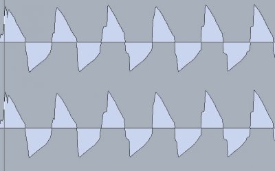

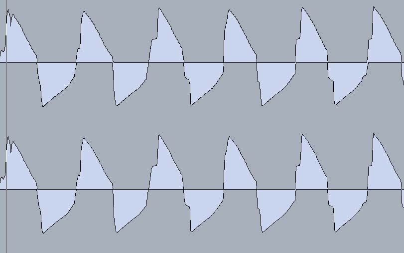

  11. jeanste
    36
    excuse, oui je l'ai filtrer ! mais c'est étrange le son était bon au début de l'ITW !
    peu être la pile qui à faiblit...
    en tout cas voila le son non bidouiller, et c'est la grosse cata !
    sur un super témoignage
    je répète, je cherche juste à le rendre audible... si possible
    merci de votre aide

    Ben c'est la cata quand on voit la tronche du signal !
    A part refaire l'itw, je vois pas trop....

    Tu peux rendre le son plus intelligible avec un filtrage passe-bande assez brutal autour d'une fréquence à choisir à l'oreille (c'est à dire que tu gardes cette fréquence et tu coupes tout autour avec un filtre passe-bande de largeur à ton goût). Cela rend la voix compréhensible, mais il n'y a pas de miracle: après tu as une qualité genre téléphone. Tu peux rendre le résultat final plus agréable à l'oreille en rajoutant de la réverb courte, mais tu risques de ne plus reconnaître la personne si tu en rajoutes trop.
    Au total, c'est un bidouillage infâme, mais si la prise est importante pour toi et impossible à refaire...
    Après quelques essais rapides j'obtiens le résultat joint.
