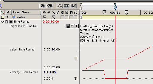

    Une expression pour arrêter une vidéo entre deux markers:
      6.7 KB
      383

    Merci sequelle 55, mais comment fais tu pour appliquer cela ? J'ai essayer, mais je n'arrive pas dans les expressions a passer à la ligne !!!
    comment fais tu les marqueurs aussi ?
    merci
    heu, j'ai trouvé en fait poour les marqueurs. Mais pour les expressions... aie aie aie...

    Ok, j'ai trouvé !
    Ouf, ca na pas été sans peine !
    en fait, mon erreur était que je partai dans asistant d'image clé>expression, et la ben ca marchait pas...
    mais en dépouillant un peu la notice d'after, j'ai vu qu'il fallait passer par ajouter l'expression.
    merci en tous cas pour ce script (que je me suis empresser de sauvegarder dans un fichier .txt).
    Car même si ca marche, je trouve ca hyper baleze les expressions (je suis graphiste pas programeur !)

    oui sequelles55, c'est moi même qui est rédigé ce tut par rapport à ton script.
    Merci encore.
