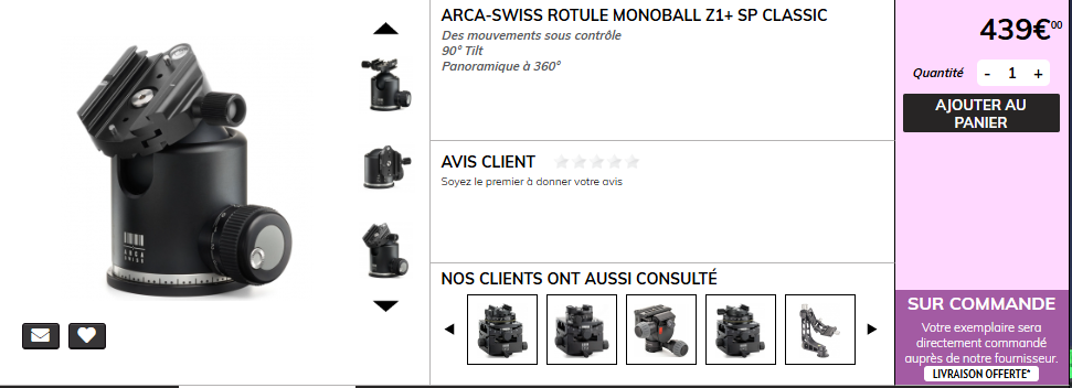

  8. AQW333
    +807 / 3 243 / -27
    15 800
    293
    13 285
    Descriptif Technique
    Caractéristiques techniques - ARCA-SWISS monoball®Z1+ sp, flipLock®.
    - Type : Tête sphérique
    - Poids : 660 g / 1.46 lb.
    - Capacité de charge : 60 kg / 132 lb. ooo
    - Diamètre de la base : 64 mm / 2.52 in.
    C'est pour le poids ou un standard plus répandu qui attire ? Le prix pouvant être secondaire.
    Y a-t-il des systèmes de sécurité protégeant d'une chute... ?
    La rupture de ce genre de matériel c'est le choc brutal à priori : à moins que certains aient réussit à en tordre ?

    bon, un ballhead c'est peut-etre pas le candidat idéal pour le poid , surtout si la boule est en acier.
  10. AQW333
    +807 / 3 243 / -27
    15 800
    293
    13 285
    Cohérence: les 60KG ils se reportent partout ...même sur l'ARCA SWISS :rolleyes:
  11. giroudf
    +861 / 3 840 / -37
    538
    19 886
    je parlais des 660g
