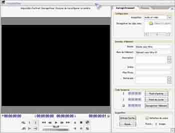

    Je voudrais utiliser utilise Adobe Premiere Pro 1.5 avec mon camescope numerique PANASONIC NV-GS10EG.
    Mon problème c'est que je n'arrive pas à faire l'aquisition vidéo de mon DV.
    Lorsque je fais "aquisition..." dans Adobe, voila le message qu'il me met en haut de la fenêtre d'aquisition :
    "impossible d'activer l'enregistreur. Essayez de reconfigurer la caméra" (voir imprim écran joint)
    Je ne sais pas comment faire !!!

    C'est tjr le même problème qui a été dit dans d'autre message!
    Il faut que tu vire tes codecs DivX!! Et tu verra ça va marcher! Moi ça a marcher, et à plein d'autre aussi! Si ça marche pas, c'est que tu n'as toujours pas viré le bon! Donc essais de virer un par un jusqu'à temps que ça fonctionne!

    Merci beaucoup de ta reponse....j'avais effectivement vu ca hier soir dans une autre partie du forum...j'ai fais les tests et ca marche !!
