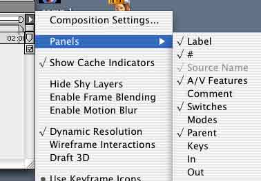

    Euh... Je ne trouve pas la colonne Piste cache (j'ai beau chercher, je ne trouve d'ailleurs pas grand chose sur les éventuelles options de cache dans les menus non plus... :( ).

  8. Reglisse22
    1,200
    1,853
    Fais un ctrl+clic sur le haut de ta time line, par exemple, sur "source layer", ou bien, plus simple, à droite de ta time line, en haut, tu as une fleche qui pointe sur la droite, là, tu as panneaux, et un menu déroulant...
