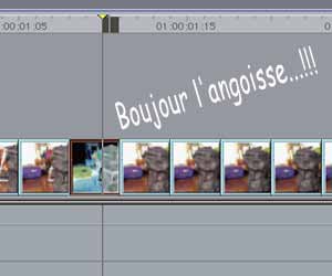

    Est il possible d'appliquer un effet (pour changer de couleur par exemple ou autre ...) à une séquence toute entière?
    C'est pour une séquence contenant que des images pour une animation en Image/image...
    Pour indication, j'utilise des séquences imbriquées mais lorsque j'applique un Filtre sur une séquence, une ligne rouge m'indique que l'effet a été mi, mais je n'ai pas accés aux options du Filtre....??! où est il passé?
    Ca ne fonctionne que si je l'applique à une image seule..!@#* Bonjour le boulot..... + de 200 images :rolleyes: :col: :non: :D :perplexe: :( :o :help:
