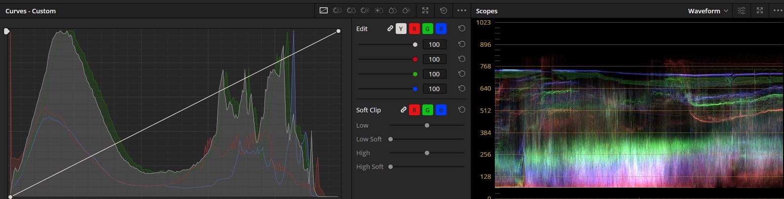

    j'ai retrouvé un ancien projet utliisé pour l'HDR de l'iphone
    l'image est très surexposée.
    Il faut compresser vers le bas , je ne pense pas que l'on gagne en dynamique
