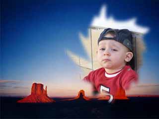

    En fait j'aimerais incruster une vidéo en format réduit dans ma vidéo principal mais sans les bordures, comme si les bords etaient "fondus"
    Je sais bien que je ne suis pas très clair c pourquoi je joint une photos (premiere1)
    je voudrais avoir ce rendu en sachant que l'enfant et le ciel sont 2 videos.
    J'aimerais aussi pouvoir appliquer un filtre flou sur tout les bords d'une vidéo pour que seul le perso principal soit net.
    Je pense que c faisable mais comment?

    À l'aide d'un logiciel comme Photoshop, tu peux aisément te créer un MASQUE (blanc sur noir) à la forme souhaité.
    En apliquant ce masque à la vidéo de l'enfant, tu vas pouvoir appliquer ta surimposition (enfant+masque sur VIDEO 2, ciel sur VIDEO 1)
    Je ne connais pas de moyen «précis» pour appliquer un SOFT à ton image en préservant les détails de ton personnage principal. La seule qui me vient à l'esprit est un autre MASQUE découpé et appliqué image par image (trop long).
    La solution de rechange est un MASQUE de forme «ovoïde» aux contors extrêmement soft qui suivra ton personnage principal. Cela nécessitera un temps de préparation non négligeable.
    Donc, 2 couche de vidéo :
    VIDEO1 : ENFANT TOTALEMENT FLOU
    VIDEO2 : ENFANT DETAILLE+MASQUE AUX CONTOURS SOFT
    Tu «KEY» en luminance 2 sur 1 puis tu récupère le résultat en une vidéo 1 couche. Ensuite, tu incorpore cette video sur ton fond de ciel selon la méthode expliqué plus haut.
    Euh, dans l'espoir de ne pas t'avoir embrouillé d'avantage.:)

    Merci simonstre
    Je savais bien qu'il y avait sur cette terre des gens gentils et comprehensible....
