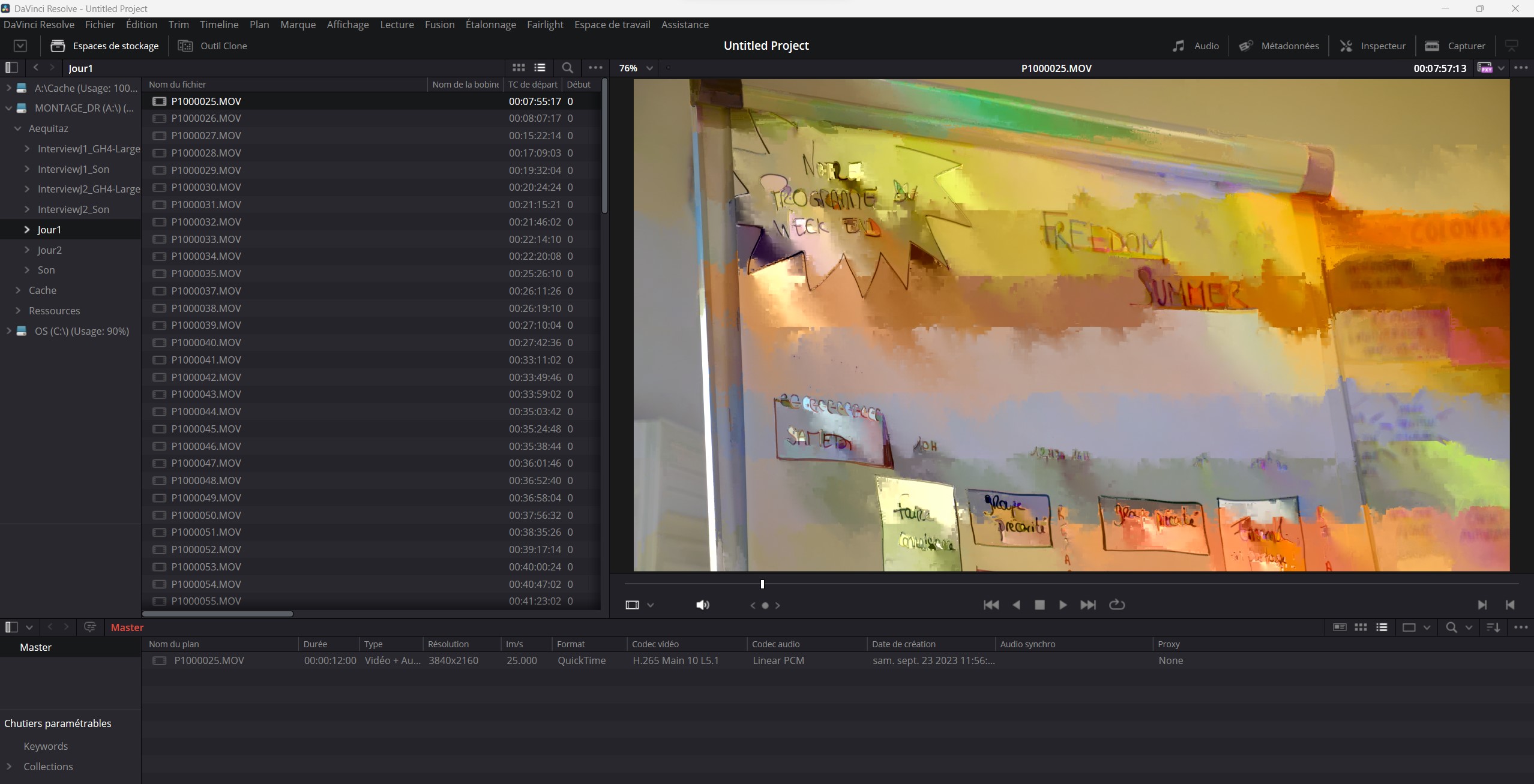

    Des vidéos filmées avec mon GH6 en 4k 10bit4.2.0 se retrouvent avec des bandes horizontales colorées bien dégueu dès que je les ouvrent avec DaVinci 18.6, alors que rien n'apparait si je les lis avec VLC par exemple.
    De plus ces bandes restent lors de l'export des vidéos.
    Quelqu'un aurait il une explication ?
    Je vous remercie par avance
    Paul

    Essaie de désactiver l'accélération matériel pendant le décodage h264/h265 dans les préférences

    Merci pour ta réponse.
    J'ai essayé, mais cela ne change rien...

    Réglages à la prise de vues ? Vois que du .MOV mais en effet, pas normal si VLC les lit sans souci.
    Peut-être alors aussi erreur dans le réglage du projet DVR ?

    Tu as quoi comme processeur et carte graphique ? Tu as essayé sur une timeline HD ou UHD ?

    Je possède un AMD Ryzen 9 (8 coeurs) et une Nvidia Geforce RTX 3060
    Et oui j'ai essayé sur une Timeline HD cela ne change rien, mais de toute façon le problème apparait dès l'onglet média, avant même que je crée un quelconque projet... Peut être devrais-je ré-encoder mes fichiers avant le montage? Mais j'ai peur de la perte de qualité.

    Non, tu peux les encoder en ProRes, mais ça reste bizarre d'avoir des artefacts pareils. Tu as tenté de mettre à jour les drivers de ta carte graphique en version studio ?

    J'ai mis a jours les drivers, mais cela ne change rien... Vraiment incompréhensible... Cela peut-il venir du fait que je ne possède pas Davinci Studio? (Je viens d'essayer sur une version test de Premiere Pro et ça semble très bien fonctionner)
    Du coup j'ai ré-encodé les fichiers en ProRess cela fonctionne sur Davinci, mais augmente considérablement le poids des fichiers.

    Le DC-GH6 offre la possibilité de filmé/encodé en ProRes 422 HQ 4096x2160 / 25p directement, un vrai bonheur pour les Timeline, pas besoin de Proxy, tout en natif, et tu exporte comme tu veux.
    Un rush de votre session, en téléchargement permettrai de le tester avec différents NLE.

    ;) "De mémoire" la versions gratuite ne supporte pas le 10 bits ...
