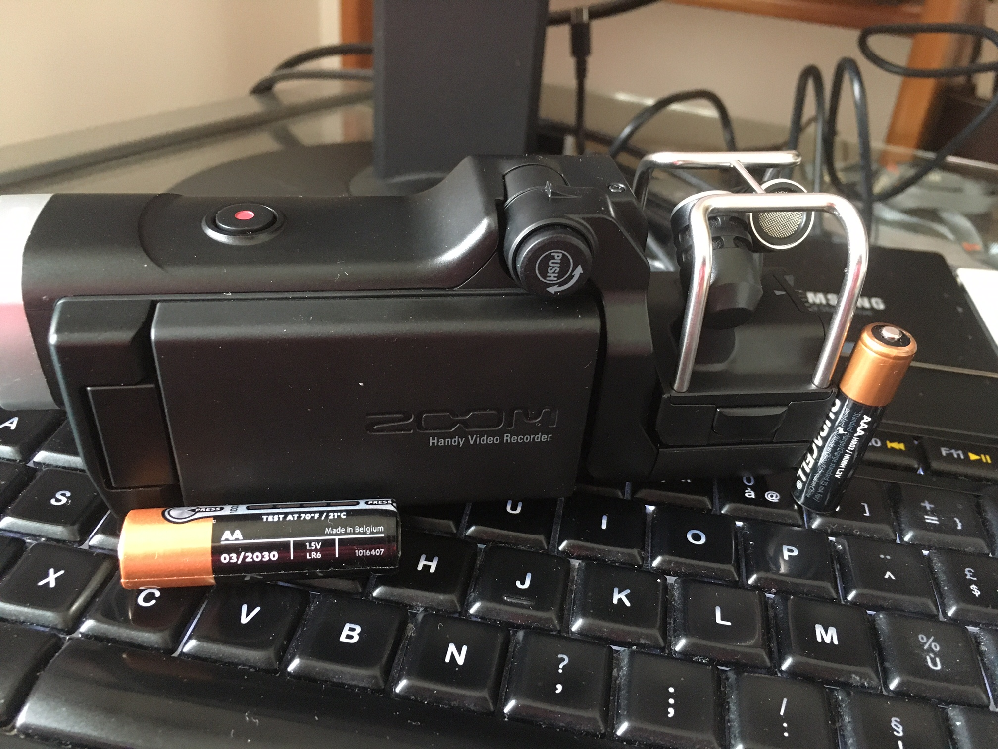

    ;) Reçu, c'est minuscule ce bidule ...en charge à tester !

    la camera parait petite , mais avec ce gros champignon de micro dessus, l'ensemble est deja imposant. Perso je pense que le Q2 parait bien plus compact.

    ;) que non, il se replie et protège l' arrière ...une pile AA et une autre AAA pour apprécier

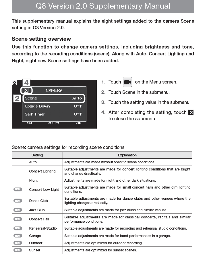

    Au final après avoir "tripoté" la bestiole, elle peut faire mieux ..si ..avec le firmware 2.0 ..
    Vidéo en 2304x1296 et?... c'est "nettement plus mieux " :D
