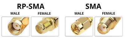

    Sur ces fréquences élevées de 2,4 Ghz, plus le câble est court mieux c'est, la qualité du câble et des connecteurs compte aussi. Celui-ci est vraisemblablement du SMA mais attention, il y a du mâle et du femelle, du vissant avec filetage interne. Parfois cela nécessitera des adaptateurs. Evitez les obstacles dans le faisceau émission > réception, le dégagement aussi, les antennes doivent être dans la même polarisation sinon atténuation de 10 à 20 dB. La bande passante est large, il ne devrait pas y avoir de problème, certaines caméras peuvent être bi-fréquences 2,4 et 5 Ghz ce qui nécessiterait une antenne capable de couvrir les deux bandes genre log-périodique mais leur gain est moins élevé qu'une Yagi..

    finalement la prise, en general du SMA ou du RP-SMA, a verifier absolument.

    En effet, vous aviez raison pour la connectique, il faut un adaptateur
    Sur la caméra de chasse , c'est du SMA femelle et sur l'antenne directionnelle c'est du RP-SMA male
    J'ai commandé, je vous tiendrai au courant en fin de semaine après les tests

    En effet, il faut un adaptateur de connectique :good: pour faire correspondre l'antenne directionnelle sur la caméra de chasse.
