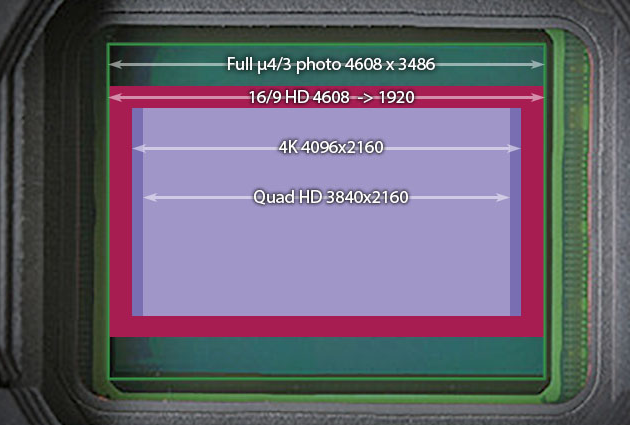

    Le 4K sur le GH4 est déjà en mode "crop". Tu ne peux donc pas réduire la taille de la cible dans ce format comme les autres GH en HD.

    Le crop est parfaitement connu, je l'ai communiqué dans la news :
    C'est un crop qui réduit virtuellement le capteur à +/- 1 pouce. C'est malheureusement un tout petit peu trop grand idéalement pour les objectifs en monture C donc je pense qu'un peu de mesure dans notre enthousiasme reste nécessaire sur ce point, mais au moins le computar a prouvé que son cercle de projection couvre le µ4/3 en entier. Les bords sont flous mais dans une esthétique à faible profondeur de champ ce n'est pas si grave que ça. Pour les jolis plans à longue profondeur de champ par contre cet objectif sera surement pas du tout le meilleur, surtout en 4K, mais c'est une option qu'il faut néanmoins considérer !
