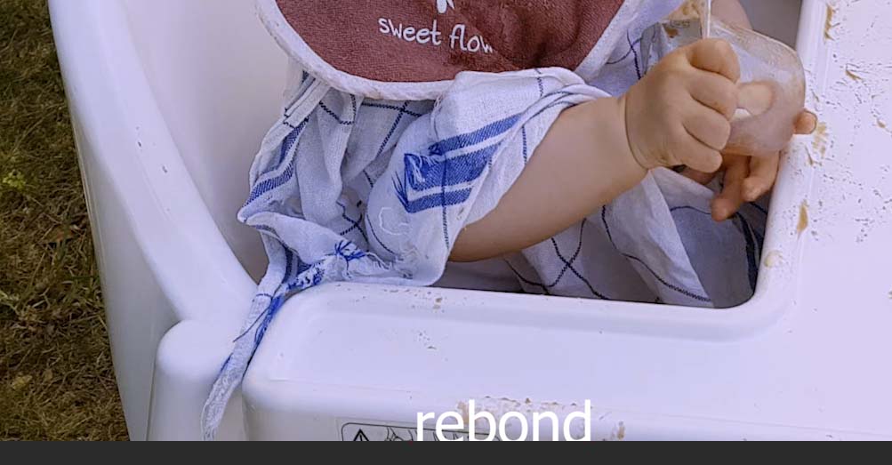

    Est ce cela que tu veux faire ?
    Télécharger les fichiers
    regarde si ta version de Première le prend
    Ne clique que sur rebond.prproj pour télécharger

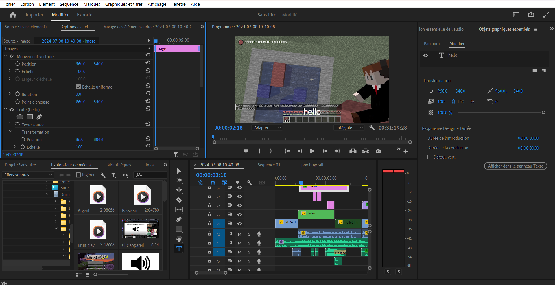

    Si tu nous montres comme caraïbe une capture d'écran cela pourrait peut être simple à expliquer.
    En effet, il y a plusieurs niveaux de réglage ;
    -Mouvement vectoriel en haut, voir écran de Caraïbe : réglage de la position globale de tous les textes.
    - Réglage d'un texte seul : là, c'est au niveau Transformation du texte.
    – Et tout en bas, réglage Vidéo de tous les textes et images-logos de ta création
    Sans compter, qu'il y a chaque fois un ancrage réglable qui doit correspondre parfaitement au centre du texte si on veut une animation bien maitrisée, sinon...

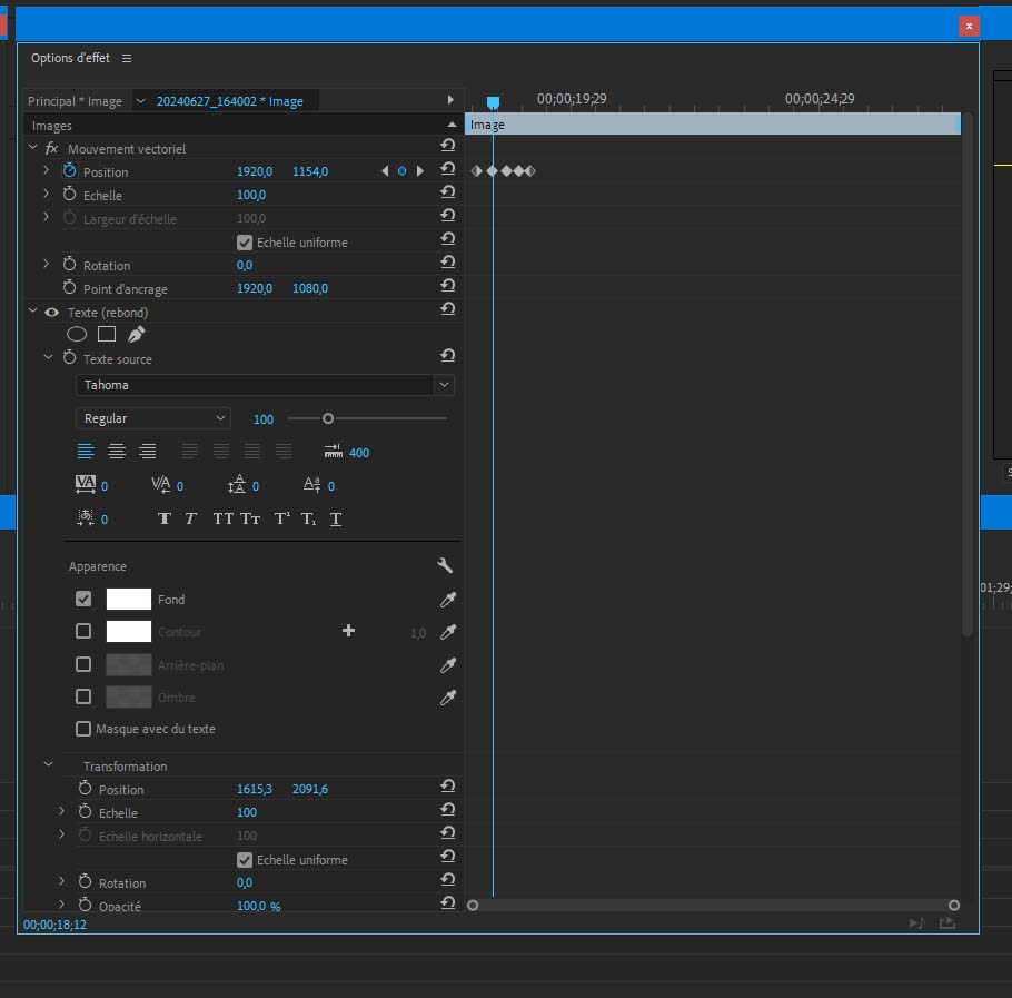

    Emmanuel tu as raison je suis allé un peu vite et mon animation va affecter tous les OGE de ce titre
    j'ai corrigé et utilisé transformation du texte source : ça fonctionne aussi bien
    je pense que Papy a un point clef positionnant son texte au milieu qu'il n'a pas vu
    Même en introduisant un titre au milieu de l'écran je ne suis pas arrivé à reproduire son problème
    Il me prend le texte là où j'ai le premier point clef ..

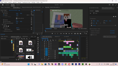

    Déjà merci de m'avoir répondu, pour répondre au question du coup, je met effectivement mon texte en bas au début, et les paramètres me semblent identiques. Pour la version, je sais juste qu'elle date de 2023. image_2024-07-11_113250642.png

    Salut :hello:
    Sur ta capture écran je ne vois aucune animation par image clef
    Ni dans transformation du texte
    Ni dans mouvement vectoriel
    Sur ma capture écran elle est dans mouvement vectoriel

    Hey mais c'est pas échelle pour cette animation...Si j'ai bien compris ce que tu veux obtenir.
    C'est dans Position que devraient être tes points clef
