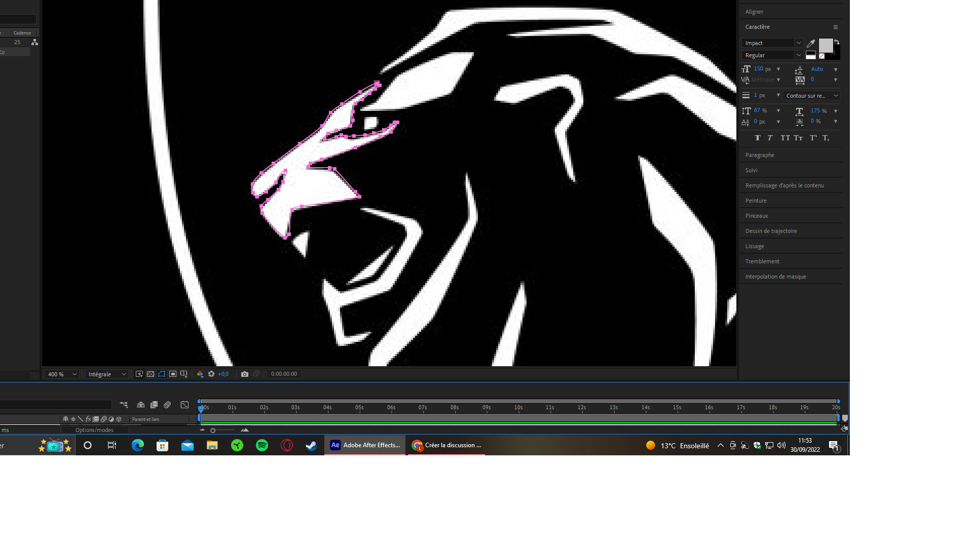

    Je n'en suis pas encore à la question anatomique et au respect du mouvement pour le moment .
    Pour faire court j'ai
    - créer une compo.
    - importer mon logo sur la compo.
    - créer une nouveau calque de forme et détourer la machoire inferieure.
    - activer des points clés de rotation de la machoire inferieure.
    Mais lorsque je deplace le curseur sur la timeline le tracé du masque bouge mais pas la partie du logo elle même.
    je suis sur que la solution et toute simple mais je ne l'ai pas et pourtant je chercheooo
    merci

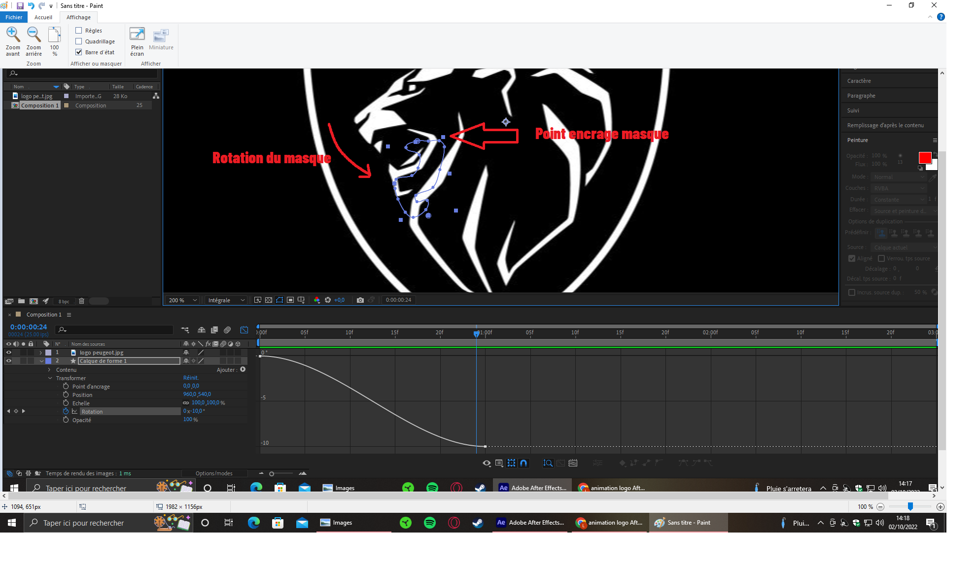

    Petit essai du petit déj animé uniquement avec rotation comme expliqué post 2 sans marionette
  6. CDE
    CDE
    13
    +0 / 4 / -0
    Merci beaucoup
    c'est exactement ça.
    - j'ai bien créer mon calque de forme
    - j'ai déplacer le point d'ancrage au niveau de l'articulation.
    - j'ai animé la rotation
    mais parce qu'il y a un mais :
    c'est toujours le tracé du masque en violet qui se déplace et non la machoire inferieure du logo lui même qui bouge.

    A priori ce que tu montres avec ta flèche, ce n est pas le point d ancrage, mais un point du masque, le point d ancrage c est le petit losange juste au dessus de ta flèche, pour le bouger il faut utiliser l outil en pointillé juste à coté de la petite camera

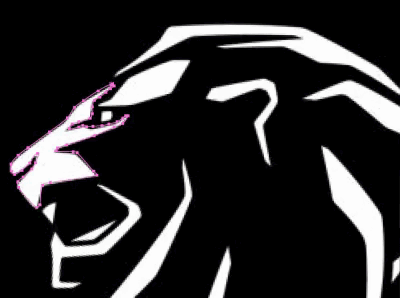

    effectivement mais le problème reste le même.
    je pense que je ne suis pas au point au niveau des compositions , précompositions , calque de formes et comment agencer tout ces éléments les uns avec les autres
