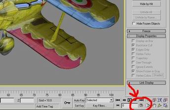

    jutilise 3ds max 5 j'aimerais savoir si les seine
    sont limité qu'a 100 fram pour une animation
    et ensuite on dois utiliser un programme comme
    adobe premiere pour souder le tout ???
    je ne pense pas mais comment faire pour
    augmenter ça
    Merci !!!!

    Salut,
    La timeline présente en bas indique par défaut 100 frame (100 images) mais se paramètre n'est pas fixe, il n'existe pas à ma connaissance une limite a ce nombre d'images.
    Pour le modifié, il suffit de faire un clic droit juste à droite de la zone de saisie. Là tu accèdes à une boite de dialogue qui te permet d'allonger ou raccourcir le nombre d'image, voire même de mettre la timeline en seconde, images/seconde, ....
