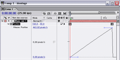

    bonjours a tous
    j'aimerai faire un effet de chute d'objet "réaliste" j'ai vraiment du mal a l'animer j'utilise poutant la courbe d'acceleration maisca ne me plais pas ce n'est pas réaliste
    quelle genre de courbe pourrait correspondre a une chutte réaliste (exponantiel??)
    voilou
    merci beaucoup d'avance!!

    Tout d'abord ce n'est pas une courbe d'accélération mais une courbe de vitesse.
    Pour une chute libre l'accélération est constante (on a pas accès à cette courbe dans AE) donc la courbe de vitesse et une ligne droite avec une certaine pente. La valeur de cette pente à un instant donné donne l'accélération à cet instant.
    A ceci près qu'il faudrait raisonner en terme de vecteur et que les courbes dans la fenêtre Montage donnent des valeurs qui sont les normes des vecteurs. Mais si on se place dans un cas particulier où un objet chute verticalement (la direction des vecteurs ne change pas) ça peu être bon.

    génial merci beaucoup pour ton aide!!
