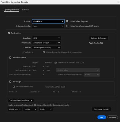

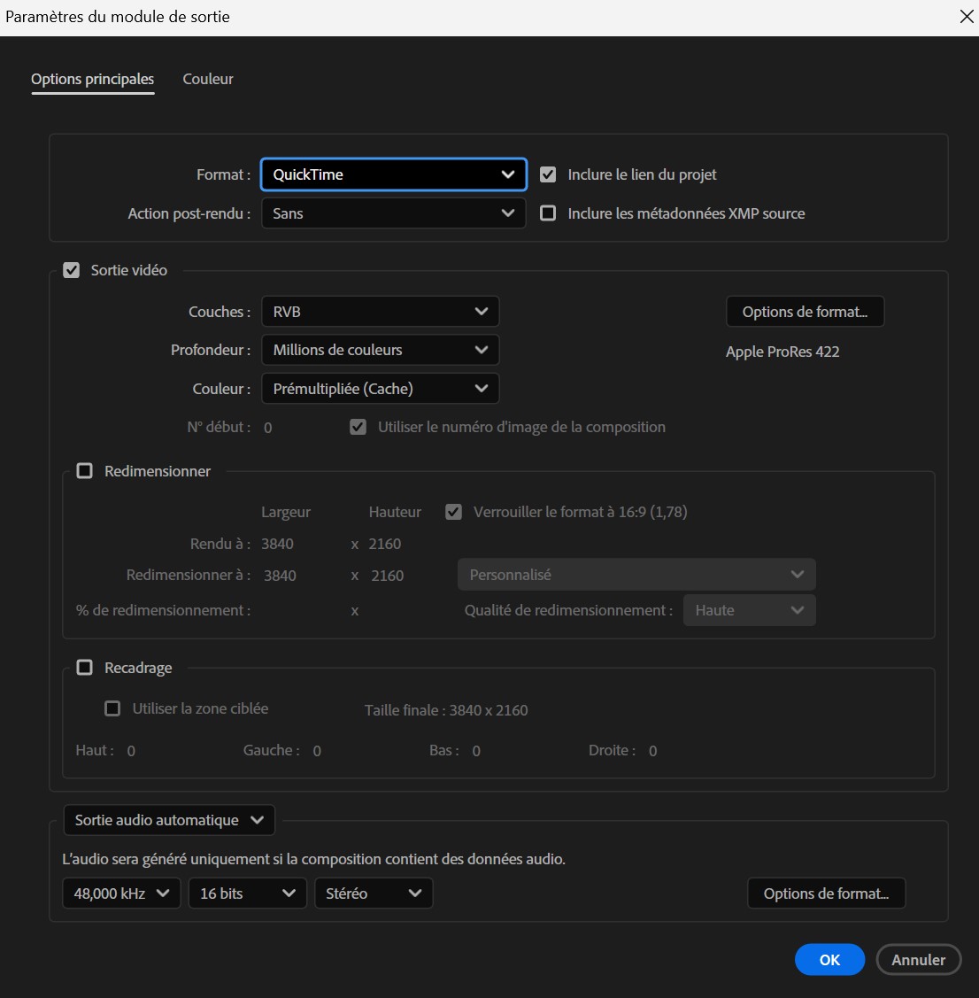

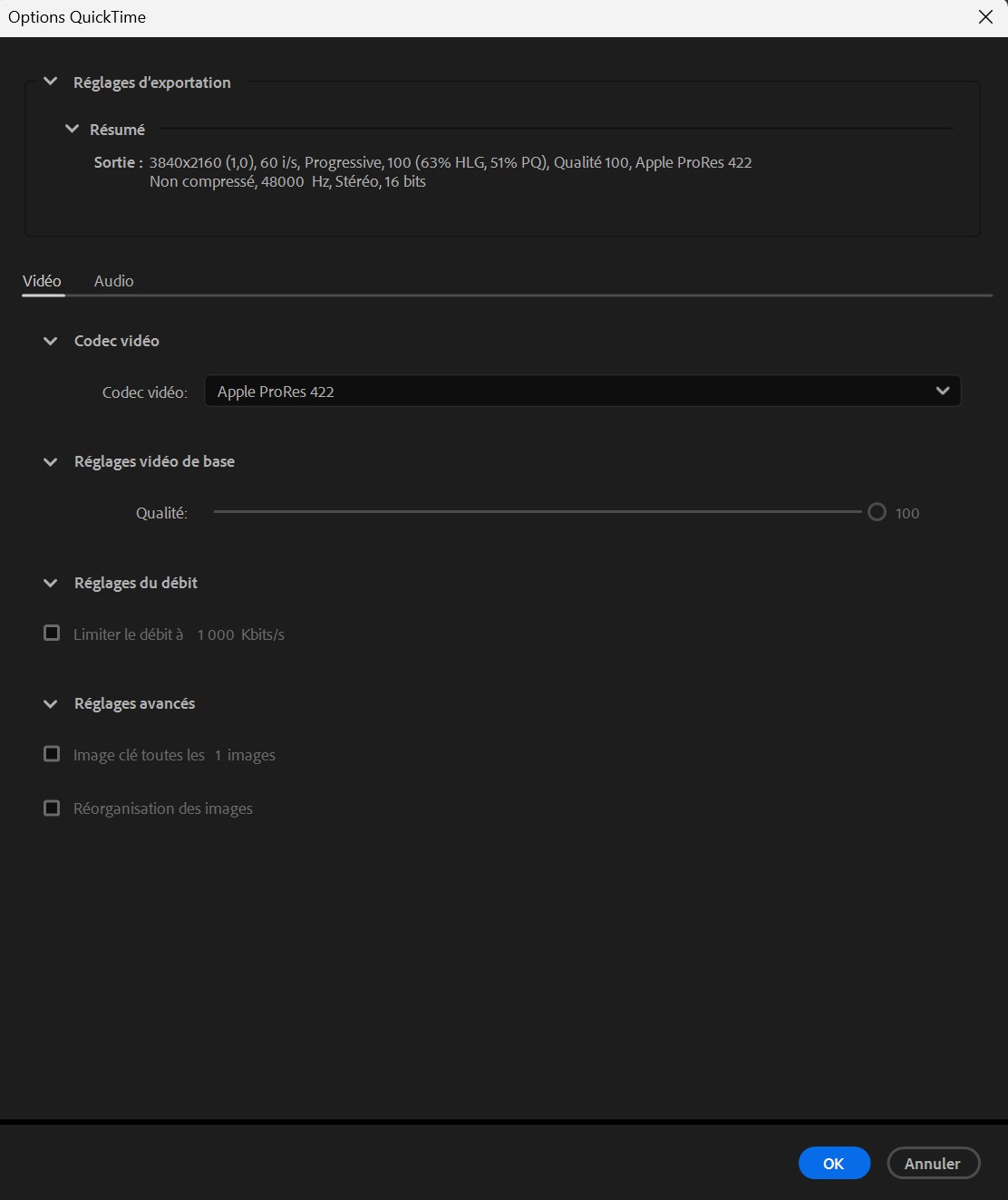

    Cette fois-ci j'ai fait mon export directement depuis AE (sans passer par Media Encoder) en Quicktime ProRes 422 HQ (par la suite, j'optimise généralement la taille du fichier dans VideoProc Converter avec une sortie en .mp4 pour pouvoir l'envoyer à mes clients).
    Le problème est qu'alors que les séquences sont fluides avant et pendant montage sur AE, dès que l'export est réalisé, la vidéo saccade et je ne comprends pas pourquoi ?

    Si, mais seulement en container mov et seulement à partir d'applications Apple comme KeyNote ou Compressor.
    Depuis ces deux applications on exporte en H.264 avec couche alpha.
    Sinon, il faut exporter en ProRes 4444 qui supporte une couche alpha alors que le 422 HQ ne le permet pas.

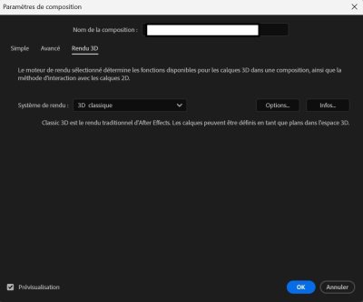

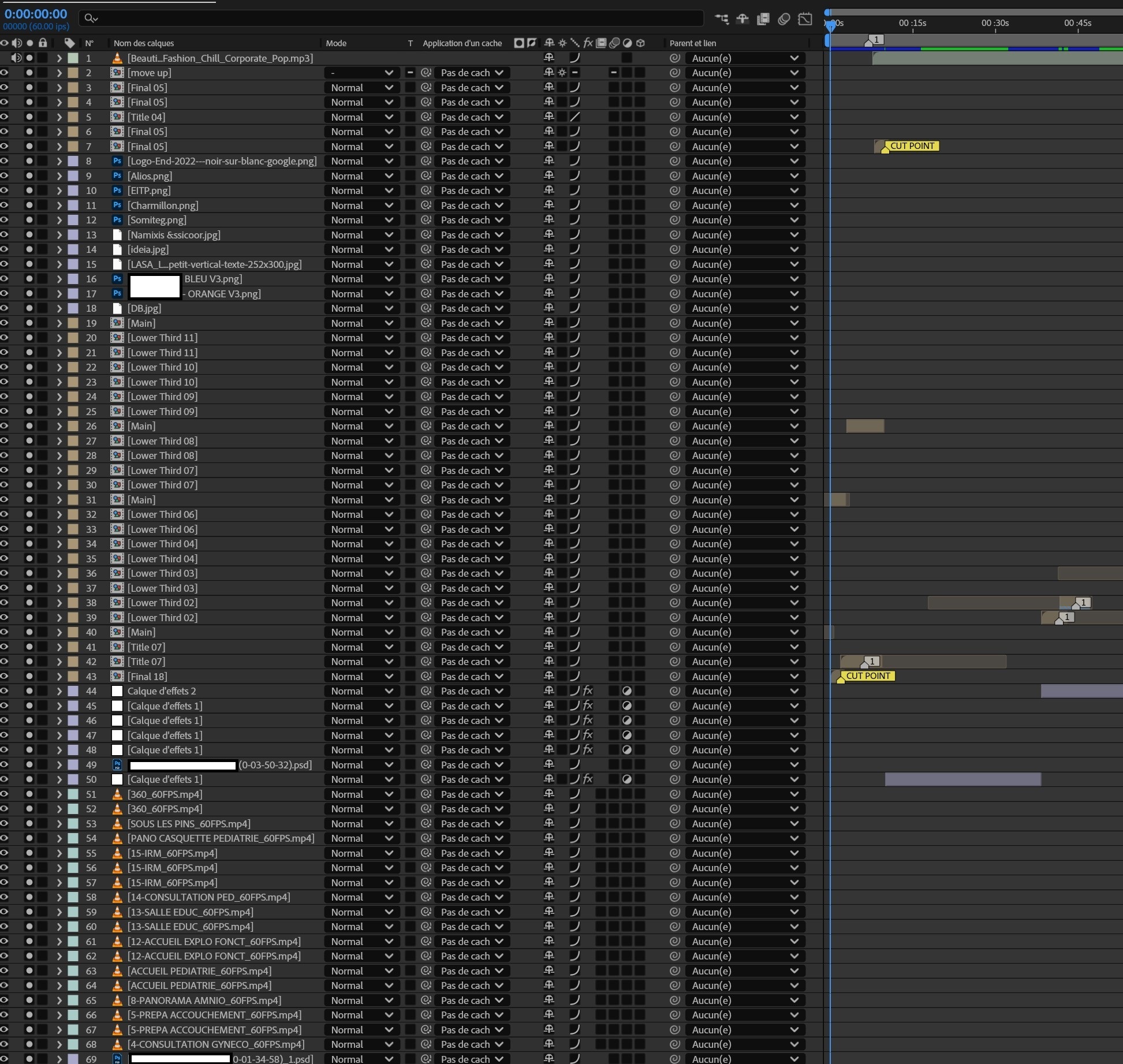

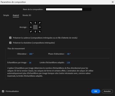

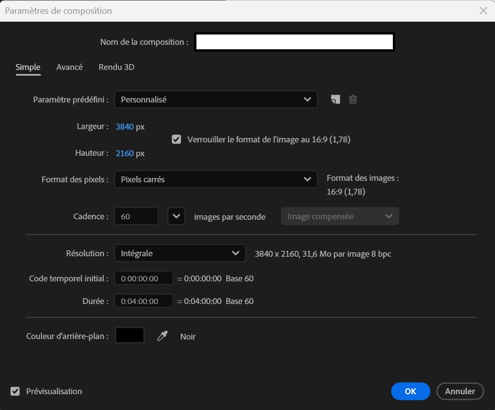

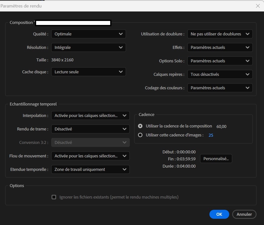

    Concernant la composition, voici quelques copies d'écran des paramètres:
    Pour info j'ai un calque de forme blanc en fond. Et j'ai oublié de préciser, je suis sur After Effects 2025 (version 25.0.1 (build 2))

    A première vue ta composition est très chargée, 70 layers en UHD avec des pré-comp et certainement des effets sur 4min le tout en 60 frames/sec, si tu cherchais à faire planter ta machine en la poussant dans ses limites, tu ne t y prendrais pas autrement. AE n est pas un logiciel de montage. Il faut soulager le rendu final en effectuant des pré-rendus, avant de compositer le tout dans une compo moins lourde avec moins de layers
  6. Vince End
    Ah oui!!! Merci @mhr, oui je comprends ce que tu veux dire. C'est la méthode que j'utilisais auparavant notamment car sur certains projets j'avais beaucoup d'animations vectorielles en sus des séquences vidéo. Je ne l'ai pas fait sur celui-ci par manque de temps et du fait que j'avais des prévisualisations fluides. Je vais faire un test sur une portion de ce projet et voir ce qu'il en est et reposter la réponse afin de clore le post ou chercher encore.

    @mhr Effectivement, après avoir réduit la composition à l'enchainement de deux séquences avec un fondu d'opacité au milieu, la transition fonctionne, donc il y avait un problème de charge de calcul. La prochaine fois, je repasserai par des pré-rendus + recompo.
    Dans un 1er test j'avais toujours des saccades pendant la rotation caméra de la 1ère séquence et j'ai compris pourquoi:
    l'erreur que j'ai faite est que j'avais fait des rushes assez longs. De fait, dans la 1ère version du montage j'avais fait pas mal de recoupes et afin de tenir dans un format de 4mn imposé, j'ai utilisé le remappage temporel à certains moments pour accélérer des séquences. Sur des mouvements de caméra linéaires on ne voit rien, mais sur une rotation de caméra c'est une cata.
    Donc dans un 2ème test, j'ai rétabli la durée initiale des rushes et là les saccades ont disparues!
    Suite à la lecture d'un post précédent sur le forum ici:
    saccade en remappage temporel | Adobe After Effects
    et de l'aide d'After Effects ici:
    https://helpx.adobe.com/fr/after-effects/using/time-stretching-time-remapping.html?x-product=Helpx/1.0.0&x-product-location=Search:Forums:link/3.6.3
    je me suis rendu compte que je n'avais pas activé l'interpolation d'image pour les séquences sur lesquelles j'avais activé le remappage temporel ! :D Mea culpa!
    Cependant après un dernier test, bien que la rotation ne soit plus saccadée, l'image n'est quand même pas aussi nette que sans remappage temporel mais j'imagine qu'il ne faut pas pousser le bouchon...
    Le meilleur résultat a été avec Fusion des pixels et non Déplacement des pixels dans ce cas.
    Vraiment merci @mhr :good:, tu m'as permis d'identifier mes erreurs et de corriger le tir.
    A moins que tu aies un commentaire à faire sur le type d'interpolation, je pense qu'on peut considérer le sujet clos.

    Effectivement c est généralement ce mode qui donne le meilleur résultat
