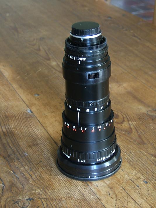

    voilà j'ai reçu cette optique grace à vos conseils.
    Elle est belle avec une grosse lentille frontale comme les photographes les aiment!
    Est-il normal que la bague des diaph (située au bord de la monture) soit si souple, elle n'offre quasiment pas de résistance et ne possède pas de crantage (pour éviter les bougés pendant le filmage?).
    Elle ne semble pas très nette quand je fais le point sur l'infini.

    encore une question.
    Pourquoi alors que cette optique est annonçée comme ouvrant à 1.2la bague de diaph n'ouvre qu'à 1.4?
    1.2 n'est pas indiqué.
    Après 1.4 il y a un T mais la bague ne peut pas y accéder...

    Sur ce type de zoom, il n'y a pas de crantage pour permettre une utilisation avec un réglomatic (caméras Beaulieu).
    C'est peut-être le calage de la monture C qui est légèrement défectueux sur ta caméra. Il faut le faire régler par un atelier équipé pour cela (Beaulieu Industrie le faisait... je suppose que la nouvelle maison Beaulieu doit continuer cette prestation).

    f:1,2 correspond à l'ouverture géométrique, alors que f:1,4 est l'ouverture photométrique, qui tient compte des pertes de lumière provoquées par réflexion sur la surface de chaque lentille traversée.

    angénieux 6x90
    Bonsoir,
    Je viens d'acquérir cette optique, et j'avoue que je suis surpris par ses dimensions pour une caméra super 8.( une référence dit M.Karloff)
    Je pense qu'elle peut être montée sur une Beaulieu (4008zm4?)
    La photo montre deux dentures de pignon: une près de la monture C, l'autre, apparaissant dans une fenêtre en liaison avec les focales .
    Est-elle compatible avec une Beaulieu 6008S? ... ça serait chouette ...
