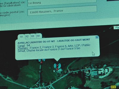

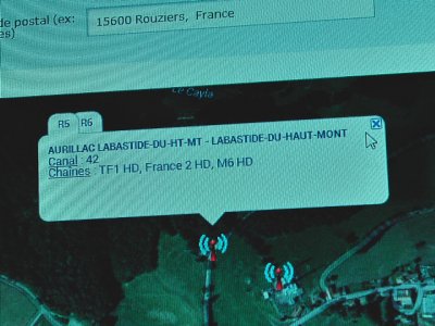

    J'habite à Rouziers 15600
    Je dépend de l’émetteur de AURILLAC-HT-MT - LABASTIDE DU HAUT MONT.

    Tu te trouves à moins de 10km des émetteurs, tu devrais capter sans problème.

    10 kms comme le disait St-Kro ce n'est pas critique surtout si le relais est à vue, s'il ne l'est pas, mieux vaut en choisir un plus loin mais bien dégagé, attention il ne sera pas sur le même canal.... et attention aussi, tous les ans des poseurs d'antennes qui n'ont pas pris de précautions se retrouvent en petite voiture
