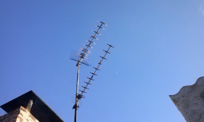

    Sur le toit j'ai un râteau comme ça.

    Bonsoir, après vérification du pointage du râteau, le résultat est le même,
    Dans la chambre du haut, ça fonctionne, avec des pixellisations plus ou moins gênant, sur D8 ou la qualité oscille entre 33 et 78% sans amplificateur.
    Dans ma chambre, ça ne fonctionne pas, quand je recherche des chaînes, j'ai soit pas de chaînes du tout, ou 7 chaînes (3 classiques et 4 dites payante) et encore ça pixelise beaucoup. C'est une télé HD TNT intégrer.
    Je n'ai pas de chaînes ni sur le magnétoscope, ni sur ma télé le jour. Ou j'ai pas beaucoup de chaînes, ça dépend.
    Toujours dans ma chambre, j'ai toutes les chaînes la nuit sur la télé seulement, car j'ai appris que le relais était moins sollicité la nuit que le jour.
    Quand je branche mon magnétoscope,(la nuit) j'ai toutes les chaînes, mais ça pompe la qualité d'image sur leur télé sur D8, France 4, BFM TV, I-TELE, D17, Guilli.
    Et il me manque des chaînes sur ma télé quand je fais la recherche des chaînes.
    Je pense que le râteau ne supporte pas 2 télés.

    C'est pour ça que je pense que le râteau n'est pas assez puissant pour deux télé.:help:

    " le râteau n'est pas assez puissant "
    cela n'a pas de sens ...au vu du nombre de brins.. mais son orientation est primordiale ..la courbe de "sensibilité" peut être ultra pointu;
