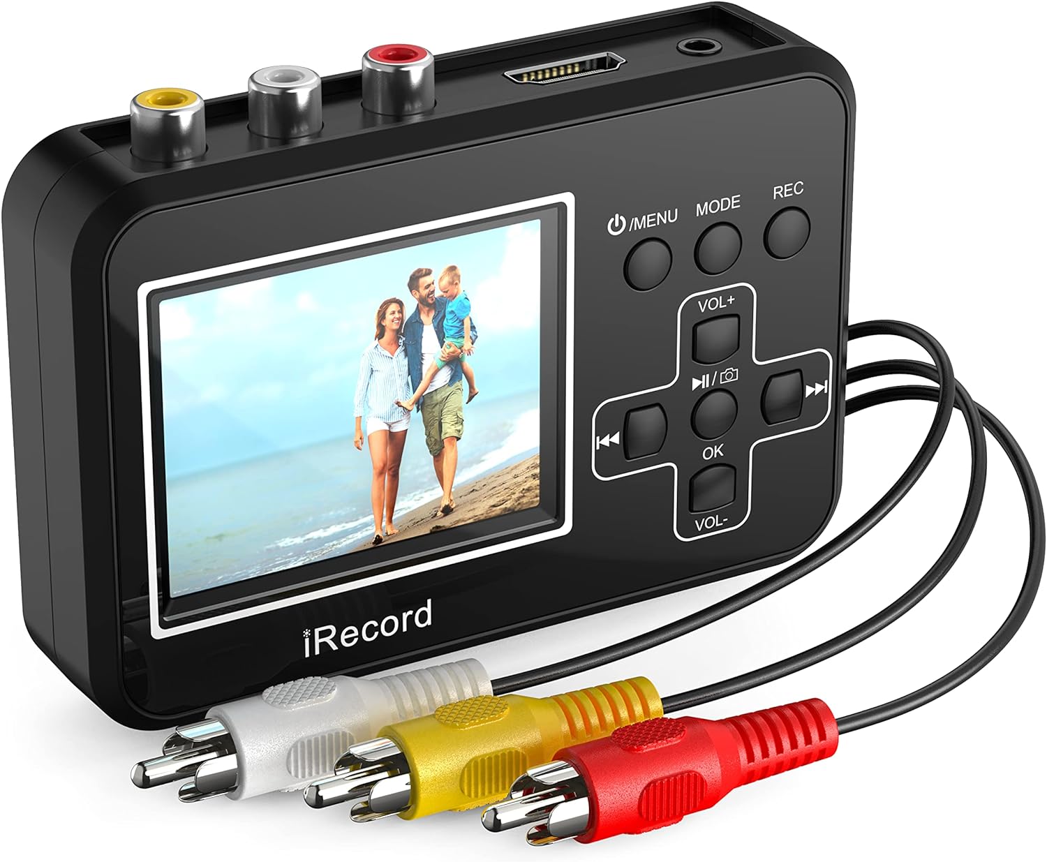

    Donc VHC relues sur quel appareil ?
    Digitnow, il y en a des tonnes sur Amazon, donc un peu plus de précisions, quel modèle ?

    Est-ce celui ci ?
    Il a plutôt bonne réputation
    Mais comme dit plus haut il faut brancher la sortie du lecteur VHS sur la télé pour voir si ça vient de la source ou de la numérisation
