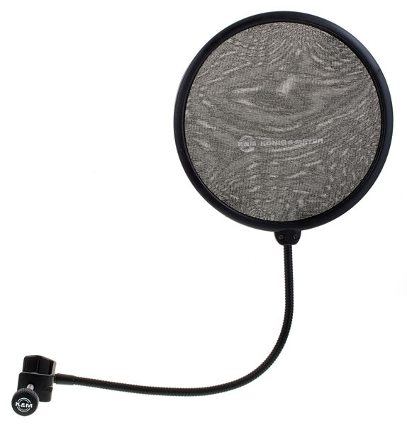

    Sans oublier le filtre anti pop

    Indispensable en effet :)

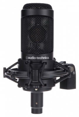

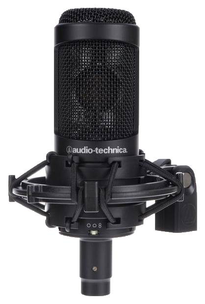

    J'ai un AudioTechnica AT 2050 avec 3 courbes (cardio, omni et en 8) et c'est de très bonne qualité à un prix correct, sur le store allemand.

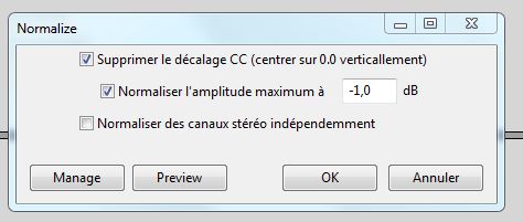

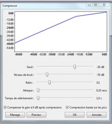

    Un petit exemple avec Audacity :
    Son original Normalisation Compression
    Il n'y a pas de réglages types, cela dépend du son d'origine, le filtrage du bruit peut se faire avec le réducteur de bruit d'Audacity, mais sans trop insister. Si il s'agit d'une ronflette il faut utiliser un filtre "en cloche" centré sur le parasite (50Hz par exemple).
