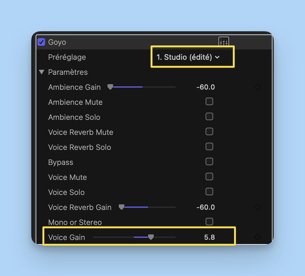

    Pour GOYO, j'ai juste appliqué le préréglage 'Studio' et remonté le 'Voice Gain' qui était à zéro :
    Il doit être possible d'améliorer encore. Mais je suis par trop incompétent pour ce faire…;)
