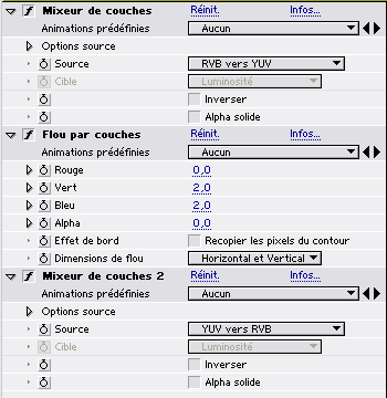

    Suite à une discussion sur ce forum (http://www.repaire.net/forums/showthread.php?s=&threadid=95497) mais surtout grâce à un illustre inconnu (je vous mettrai son nom ces jours-ci... ) qui explique la manip et grâce aussi à Julien W. qui m'a permis de la transcrire en After Effects seul, évitant une étape Photoshop, je vous ponds une explication pour faciliter (et surtout améliorer la qualité) des incrustations fond vert ou bleu (=chroma key) en DV.
    Le problème des chroma keys avec des sources DV réside dans la compression des couches chromatiques RGB, d'om l'apparition de gros blocs disgracieux au moment de la suppression du fond coloré.
    On va légèrement flouter certaines couches pour atténuer ces blocs.
    Quand j'aurais relu la manip, je pourrai peut-être vous dire pourquoi on passe par une séparation des couches RGB en YUV (ou quelqu'un de plus informé que moi le fera avant !... ). Pour le moment, je me contente d'une théorie perso. La description de l'image en YUV n'utilise pas seulement les couleurs mais aussi la luminance. En DV, la luminance contient pas mal d'infos au contraire des couleurs. On va donc sûrment ainsi garder assez d'information pour faire un détourage plus propre qu'en s'appuyant seulement sur les infos de couleurs (grâce à l'utilisation d'infos de luminance).
    Mon explication est très confuse et bancale mais c'est un peu pareil que mes idées sur la question (connaissant très mal le YUV, j'ai quelques problèmes à en parler).
    On va donc utiliser 3 calques de notre vidéo sur fond bleu à traiter, qui serviront pour les 3 couches de l'image (RGC ou YUV).
    On importe donc une fois cette vidéo dans la timeline.
    On applique alors l'effet Couches -> Mixeur de couches et l'on choisit dans le menu déroulant "Source": "RGB vers YUV".
    Ensuite, on applique l'effet "Correspondance de couches" et on va modifier (menus déroulants) Rouge, Vert et Bleu en choisissant "Rouge" pour chaque (c'est-à-dire qu'on bascule toutes les couches dans la rouge). Soit: "Rouge = (dans source 1) -> Rouge", "Vert = (dans source 2) -> Rouge" et "Bleu = (dans source 3) -> Bleu".
    L'image passe en noir et blanc.
    On crée une composition 2.
    On importe le même clip, on lui applique de même "Mixeur de couches" (même réglages) puis "Correspondance de couches" (dans lequel on bascule toutes les couches dans la verte). On ajoute alors un effet de "Flou accéléré" d'une intensité de 2 à 4 pixels (on peut mettre "Dimensions du flou sur" "Vertical" ou "Horizontal et Vertical", plutôt "qu'Horizontal" qui semble donner des résultats plus dégueus).
    On crée une 3è compo.
    On refait les étapes de la compo 2, dans le même ordre mais on bascule les couches dans la bleue.
    C'est fini (on a lissé les contours grâce au flou accéléré). On va revenir en mode RGB pour virer le fond bleu.

    Pour flouter les couches U et V en utilisant le Mixeur de couches on peut aussi se servir de l'effet flou par couches. Comme ça on fait tout sur un seul calque et on peut tester à la suite le keyer pour voir si ça marche mieux.
    (ps est-ce que tu peux corriger le lien que tu as collé, il est tronqué)
