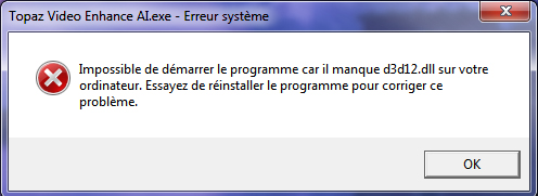

    :cry2: Oui bon ..je l'ai acheté, téléchargé, installé...et ?
    impossible ..refus de lancement ..il lui manque trois tonnes de dll :sad:

    Aîe....Peut-être ?
    Vérifier sur un PC X64 : si la DLL est bien absente dans C:\Windows\ et sous répertoire(s) si l'installateur n'est pas un peu fou.....
    Sinon :
    Voir pour un pb de directX 12 (réinstalle?)
    Sinon autre méthode:
    Essaye en fenêtre de commande Admin si l'intégrité de ton installation windows n'en a pas pris un coup : (c'est assez rapide à faire, ou le mieux, redémarrage en mode sans échec avec prise en charge du réseau) :
    Dism /Online /Cleanup-Image /ScanHealth
    Si message : Aucun endommagement du magasin de composants n’a été détecté » : c’est parfait, l’image de Windows 10 est intègre, tu peux faire la commande :
    sfc /scannow.
    Par contre : si tu as un autre message, le mieux est que tu ailles sur le net. Il y a plein de tuto sur la commande DISM et la résolution du problème d'intégrité.

    Aucun dll manquant sur mon windows 10 pour Topaz et jamais vu ton problème sur les forums Topaz...

    Aie aie ! .. sur cette machine suis en Windows 7 ..l'autre en Windows 10 est en province
    C'est peut être cela, quoique le site exprime une compatibilité totale entre les OS de la 7 à la 10

    Les DLLs de Direct X font partie du système, ce n'est pas normal qu'elles soient introuvables. Le logiciel nécessite au moins la version 2004 de W10, il ne fonctionne pas sous W7/W8.

    Vu dans le forum Topaze un cas relatant ce pb avec une machine sous W7.
    Désolé.

    Operating System Requirements for Video Enhance AI
    Windows
    10 (build 19041 v2004 and above), Windows 11
    Mac
    10.14 Mojave and above for CPU support
    10.15 Catalina and above for GPU support
    Windows 7, 8
    Video Enhance AI is not designed to run on Windows 7 or 8 and is not supported on these operating systems.
    System Requirements For Topaz Labs Programs - Topaz Labs

    Pas grave, installation sur l'autre à terme , ...qui,, de plus, est nettement plus puissante
    (jamais osé passer celle là en Windows 10 ..craintes des réinstallations des programmes avec autorisations)

    Pour info et pour l'avenir : fonctionne très bien sous Windows 11.;)

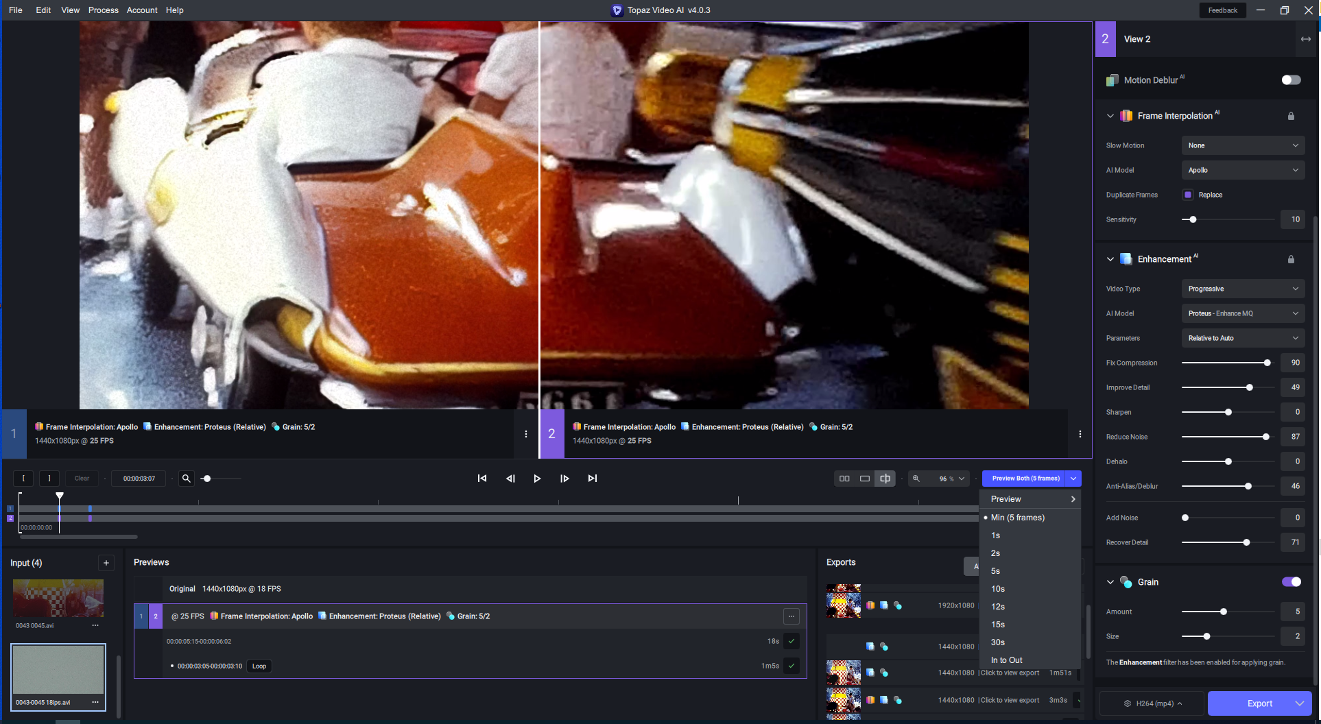

    Bonjour, Grosse pratique de toute la gamme Adobe, je réalise mes traitements avec les derniers moyens , y compris des améliorations dans de vieilles vidéos. ayant un ordi super équipé tout se passe très rapidement.
    Je me lance pour la partie remasterisassions des vielles vidéos et j'ai acheté TOPAZ VIDEO AI version 4. Alors je butes totalement car impossible d'avoir des vidéos de formations très claires, (en Français de préférence ! bien que c'est pour le confort !)
    Bref vous toutes et tous qui avaient l'air de baigner la dessus, je viens vers vous. :)
    En premier le moindre traitement sur des vidéos de 10/20 minutes me prennent 5 à 10 heures ! je doit trop lui en demander bref si vous avez quelque liens ou si vous vendez des formations je suis preneur :!!!:
    Merci et d'avance Bonne année 2024
    Jean-Pierre

    En gros le traitement réalise 1 image par seconde, ce n'est effectivement pas très rapide, mais avec les systèmes à base d'intelligence artificielle, ça n'a rien d'incohérent.
    Les 2 facteurs principaux sont :
    • quel traitement sur quelle taille d'image et combien d'images à traiter
    • quelle carte graphique et est-elle bien selectionnée (normalement oui par défaut) sachant qu'une carte Nvidia RTX est le minimum recommandé.

    DirectX12 est tres vaguement supporté par win7, seulement sur certains jeux.
    Il n'y a pas vraiment de moyen de l'installer.
    il faut effectivement faire la mise a jour a win10 ou 11, ce qui n'est pas un mal de toute facon.

    Merci de ta réponse, je comprends et peux lancer ça la nuit. mais je n'arrives pas à voir avant le lancement du traitement la comparaison ? même sur un bout de 3 secondes je dois mal m'y prendre ??

    En cliquant sur le bouton Preview et en choisissant par exemple 5 images, ça devrait fonctionner:
