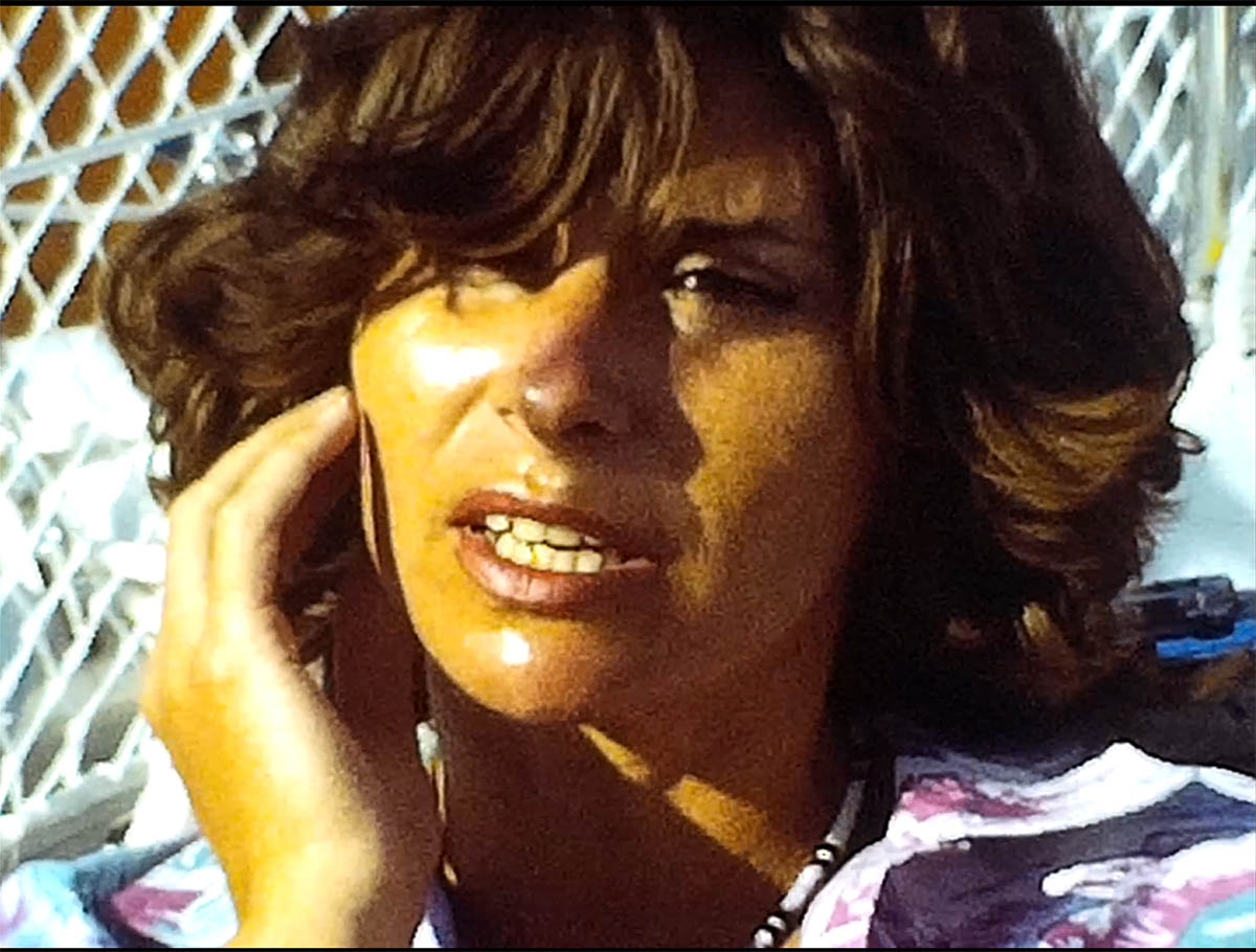

  9. caraibe
    24 642
    +628 / 2 000 / -89
    Moins de défauts que les autres mais très numérique cette image Bertrand.
    Où est le grain du super 8 ?
    Ton exemple fait très vidéo de qualité médiocre effet d'escalier trop visible
    je préfère ça mais c'est une opinion personnelle :
    Ensuite que va préférer Topaz c'est autre chose
    • J'aime J'aime x 2
  10. bcauchy
    27 067
    +861 / 2 994 / -74
    Je n'arrive pas à comprendre que tu ne comprennes pas :help:
    là, ci dessous tu stigmatises le grain .. ci dessus "c'est trop vidéo"
    MAIS c'est le même film S8, la même caméra, le même Scan de Somikon ...
    le scan c'est juste une photo de la pellicule :cry2:
  11. JLH 37
    JLH 37 Super Modérateur
    24 400
    587
    11 372
    +456 / 1 535 / -13
    Bertrand soit raisonnable...:laugh::laugh:;-)
    L'exemple que tu montres plus haut n'est vraiment pas bon. Vraiment pas. Il n'y a plus la matière argentique et de plus on dirait bien que le scan a tendance à surligner les détails (comme on faisait parfois en photo pour soi-disant améliorer la définition).
    Si tu compares avec l'exemple d'André, tout est bien plus doux (au bon sens du terme) et si tu agrandis l'image tu vas retrouver le grain finement reproduit de la pelloche (Kodachrome ?). Là on retrouve ni plus ni moins ce que l'on voyait sur l'écran en projection.
    Et je pense que c'est bien de là qu'il faut partir pour l'amélioration. L'mage brute du scanneur me semble artificielle et plus handicapante qu'autre chose.
    Test simple : regarde un de tes films en projection et la même bobine scannée comme tu nous le montre sur ton écran. Après si tu préfères le scanné, c'est une question de goût.
    Pour la petite histoire, les premières numérisations de films cinéma pour mettre sur support numérique présentaient ces défauts qui était assumés afin de supprimer le grain. Maintenant ceci est terminé, les restaurations (partant du négatif original) mettent un point d'honneur à le restituer comme en projection pour préserver la matière argentique. Plus tout un tas de choses qui font que ces restaurations te donne vraiment l'impression d'assister à la projection du film original argentique.
    Vu de ma fenêtre, je crois que ce scanner Somikon ne permettra pas d'atteindre ce résultat. Après, concernant le 8 ou le super 8, à partir du moment ou l'on enregistre une granulation visible, faut-il que l'IA en augmente la définition des détails de l'image ?
    La réponse appartiendra à chacun .

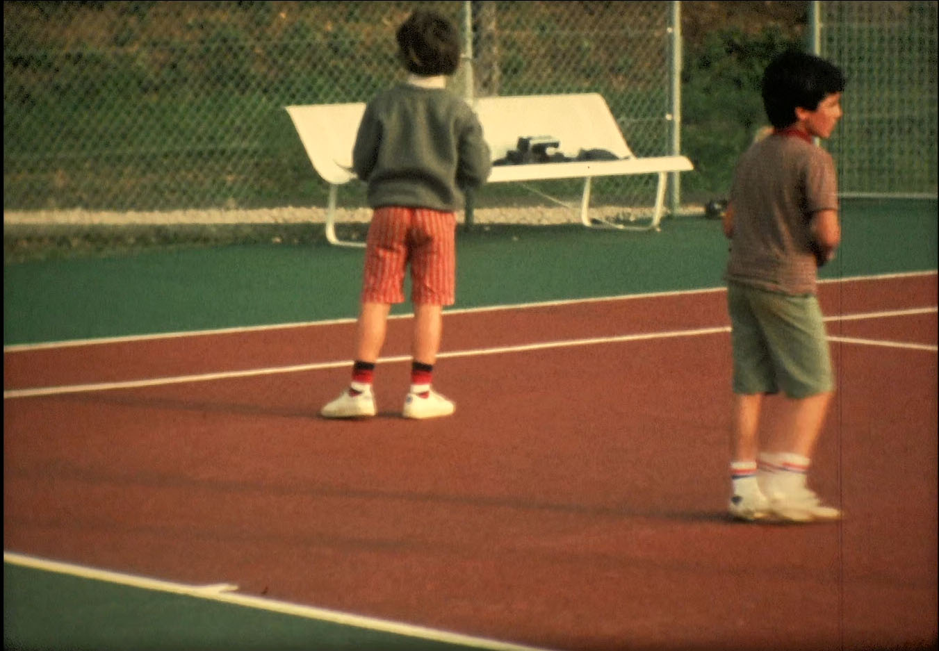

  13. bcauchy
    27 067
    +861 / 2 994 / -74
    ;) Une autre année ..autre pellicule ( pétole :D )
  14. bcauchy
    27 067
    +861 / 2 994 / -74
    Juge de paix ... même pellicule ( mauvaise !)
    Scan "Family Movies" scanner professionnel : (bizarre étirée ?)
    Somikon
    Somikon
    Brute de fonderie
    CQFD
