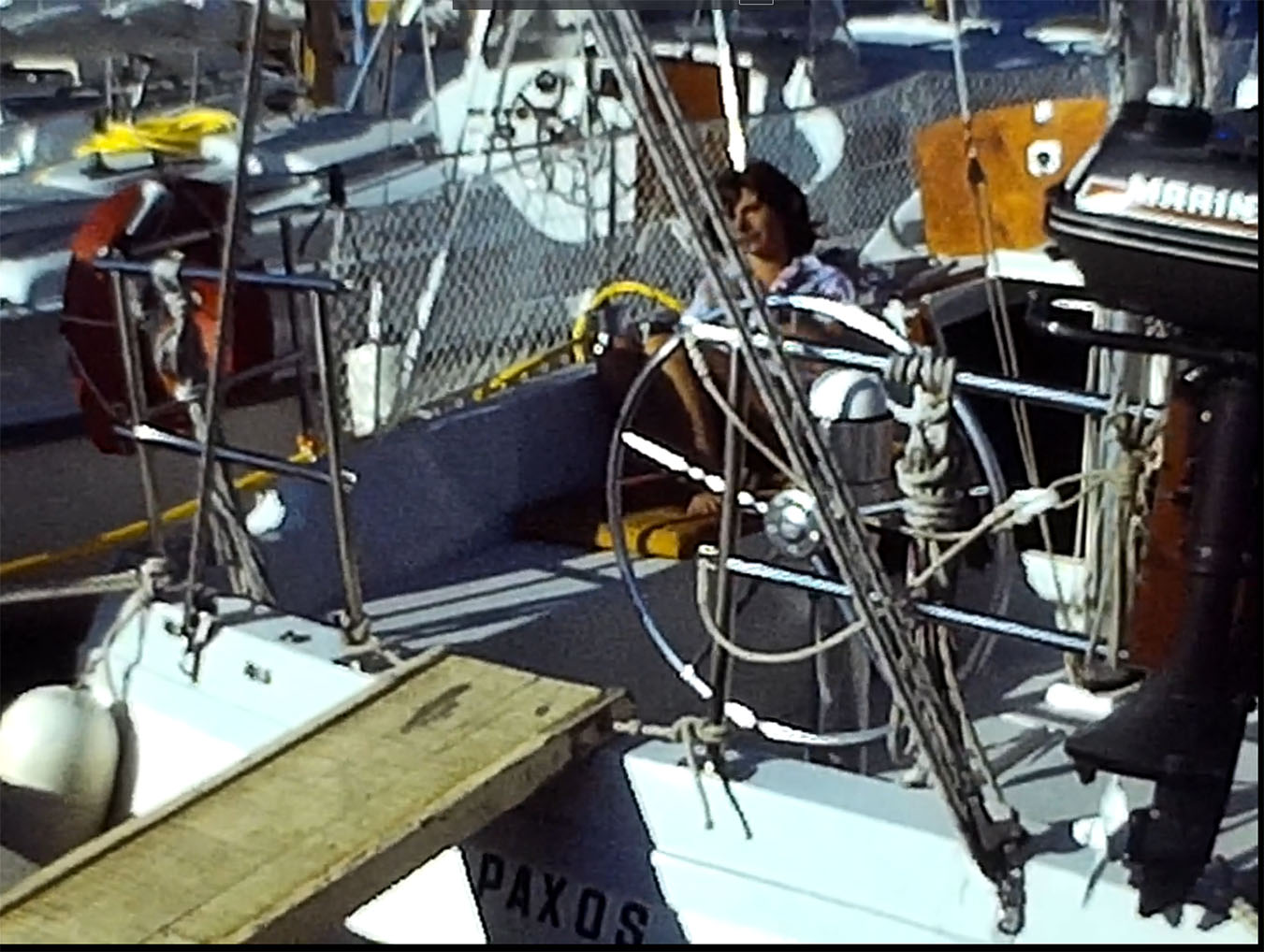

    Je sais parfaitement Bertrand que suivant le développement on pouvait avoir un grain épouvantable :approb:
    somikon
    Pas Somikon
    Avec Somikon y a un aspect vidéo mal compressée qui me gène
    Mais faudrait comparer avec la même bobine Super 8
    "pas somikon" c'est plus aspect film

    Enfin ...André ... ce n'est pas le somikon qui est en cause ..mais la qualité du film...
    Celui là dépend de pas mal de facteurs déjà énumérés... dont la qualité de la caméra elle même ..sa stabilité..le mouvement de celle ci (origine le cadreur ) etc ..etc ..
    (surtout à main levée et quand on ose le zoom x10)
    là tu nous fais une fixette :cry2:
    ce serait un coup il scan/compresse bien puis il scan/compresse mal puis il scan/compresse "à moitié "
    D’ailleurs "édifié" par les S8 d'amis que je suis en train de réaliser ....c'est bien la base qui compte
