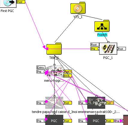

    Voila g une question tres simple (stupide ?)
    G créé mon premier dvd dont je suis tres content ;exepté que j'aimerais pouvoir "jumper" sur le menu de depart sans etre obligé d'attendre la fin de la video en lecture
    mon dvd est tres simple: 4 videos
    pour un menu principal (lancé des la lecture du dvd )
    je clique sur le bouton du menu qui correspond a sa video pour la lancer
    dois je creer un nouveau pg dans le scenario editor et créer une astuce ou est ce un "link" reliant mes 4 videos au menu (et ça je trouve pas) ?

  3. onkey
    59
    J'ai peut etre pas bien compris non plus mais ta reponse est un peu bizarre Mister smile...
    Enfin je suis arriver a mes fins :
    en ajoutant -un "title" a mon VTS1 de depart dans lequel je place mon menu a quatre boutons ,
    -un "language" au meme VTS1 (la est ma surprise ) pour pouvoir ensuite creer un pgc que je vais qualifier comme root menu .
    le bouton menu de la telecommande permet de se rendre directement a ce "root menu pgc " .
    Ensuite je reli par sa pre-commande mon "pgc root menu" a mon "title" contenant le menu a quattre boutons et les quatres videos correspondantes .
    Miracle ça marche !! mais bon je suppose que cette methode est un peu trop perso ...
    [Par contre je suis obligé d'affecté un nom de language au dossier ( avec les racines en icone) créé par "add language" depuis le VTS1 ( "french " sur mon image jointe ) car sinon ça empeche la creation du dvd video ...
    "not specified" il aime pas trop apperement]
    Voila merci aussi a authorer1 :bravo:
  4. authorer1
    31
    Si tu veux juste, quand ta vidéo est en lecture, arriver sur ton menu principal en appuyant sur la touche menu de ta télécommande, tu n'as qu'a créer un language dans ton VTS1 et y glisser ton menu principal.
    Ensuite tu crées un seul TITLE et tu y glisse ta vidéo et voila le tour et joué !!!
    A mon avis c'est ce que voulais dire mrsmile, nul besoin de programmation...
