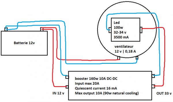

    La led est fixée sur un ventilateur car chauffe énormément.
    J'ai fait un petit schéma pour que l'installation soit plus parlante :
      28.6 KB

    si la tension chute, c'est que le batterie ou le convertisseur n'arrive pas a fournir la puissance necessaire.

    Le temps de la fabrication du dispositif, celui-ci est alimenté via une alimentation 12v 8,5A. Est-ce trop peu ?
    Devrais-je plutôt installer un led 50w ?
  6. ogt
    "celui-ci est alimenté via une alimentation 12v 8,5A"
    Je vous l'ai dit, il faut au moins 10 A, (le boost module consomme lui aussi !) sinon l'alimentation ne pourra pas fournir la puissance nécessaire et donc la tension va chuter.
