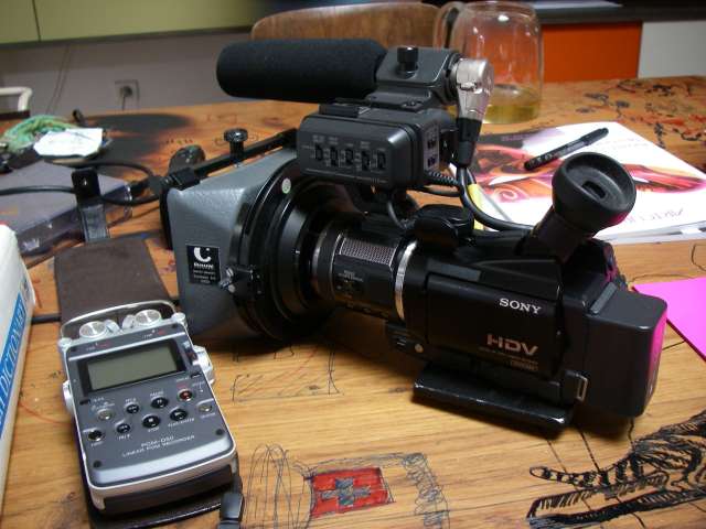

  5. 12R
    12R
    220
    pourrais-tu expliquer comment le dernier né de chez Sony, le PCM-D50, pour ne citer que celui-là, fournit du 48V sur une entrée microphone mini-jack stereo. Ce qui veut dire deux entrées asymétriques avec alim fantôme.

  8. 12R
    12R
    220
    Teufteufteuf... calé !
    Par le mini-jack stéréo entrent bien les deux voies Gauche et Droite.
    Wrrooooooumm ! ! ! :D

    Ben c'est pas vraiment ça.
    Le 48V ne sort pas du mini jack.
    Pour avoir du 48V, il faut l'adaptateur XLR 1.
    C'est lui qui intègre le générateur de tension 48V alimenté par le plug in power du mini jack
    Ca ne pourrait fonctionner, et encore (problème de diaphonie), qu'avec un micro stéréo, pas avec 2 micros indépendants.
