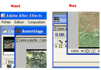

    Je souhaiterais savoir s'il y a une methode qui me permettrait d'afficher la fenetre compo en 100% et de faire defiler la timeline de la fenetre montage tout en visualisant entierment ma sequence.
    J'ai une trajectoire a ajuster entre le bas et le haut et comme je suis en 1024, des que je touche a ma timeline, le bas de la fenetre compo disparait. Et pas moyen de reduire la fenetre monatage pour ne garder que la partie de la timeline.
    Existe-t'il une astuce ?

    ...<b>croper la comp en gardant que le bas </b>...reduire la fenêtre de la comp....
    il y aurait de la place ...pour tout le monde sur écran

    pas clair ta reponse car je n'ai besoin que du HAUT et du BAS pour l'alignement, ......et surement du milieu la ou passe la trajectoire!

    Mes onglets sont en gris dans les 2 fenetres.
    on arrive a un voir un bout sur chaque photo.
    PS : je viens de remarquer que le haut de ta sequence est coupee!!! (tricheur :) )

    c'est exprès pour te montrer que l'on peut voir le bas & milieu de ta comp à 100% + timeline
    et se deplacer avec la main (cf mars) pour voir le haut & milieu de la comp,
    sinon c'est impossible de voir la comp à 100% = 576 pixels de hauteur sur l'écran , comme chez moi qui est 1024 x 768 ,
    vu?:D

    J'ai finalement trouve une astuce....plutot penible, mais j'en avais vraiment besoin sur ce cas. Le mouvement d'un objet en bas depend d'un point tout en haut, et doit faire balencier. (bref une chaussure au bout d'une canne a peche).
    Donc j'ai place la comp a 100% a droite et carrement a gauche hors de l'ecran la fenetre montage pour ne laisser apparitre que les quelques secondes avec les cles.
