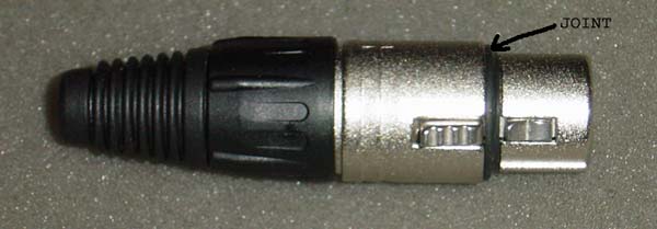

    Marque de tes prises XLR ?

    Pour le joint de la femelle ? T'as un petit schéma Saint Kro ?

    Et coté caméra as-tu fixé le cable pour qu'il ne produise pas de vibrations ? Faire une boucle et fixer la boucle sur la poignée de la cam pour que les vibrations du cable ne se propagent pas jusqu'à la prise.
    photo d'une XLR et de son joint

    Saint Kro, c'est pas le joint non plus…
