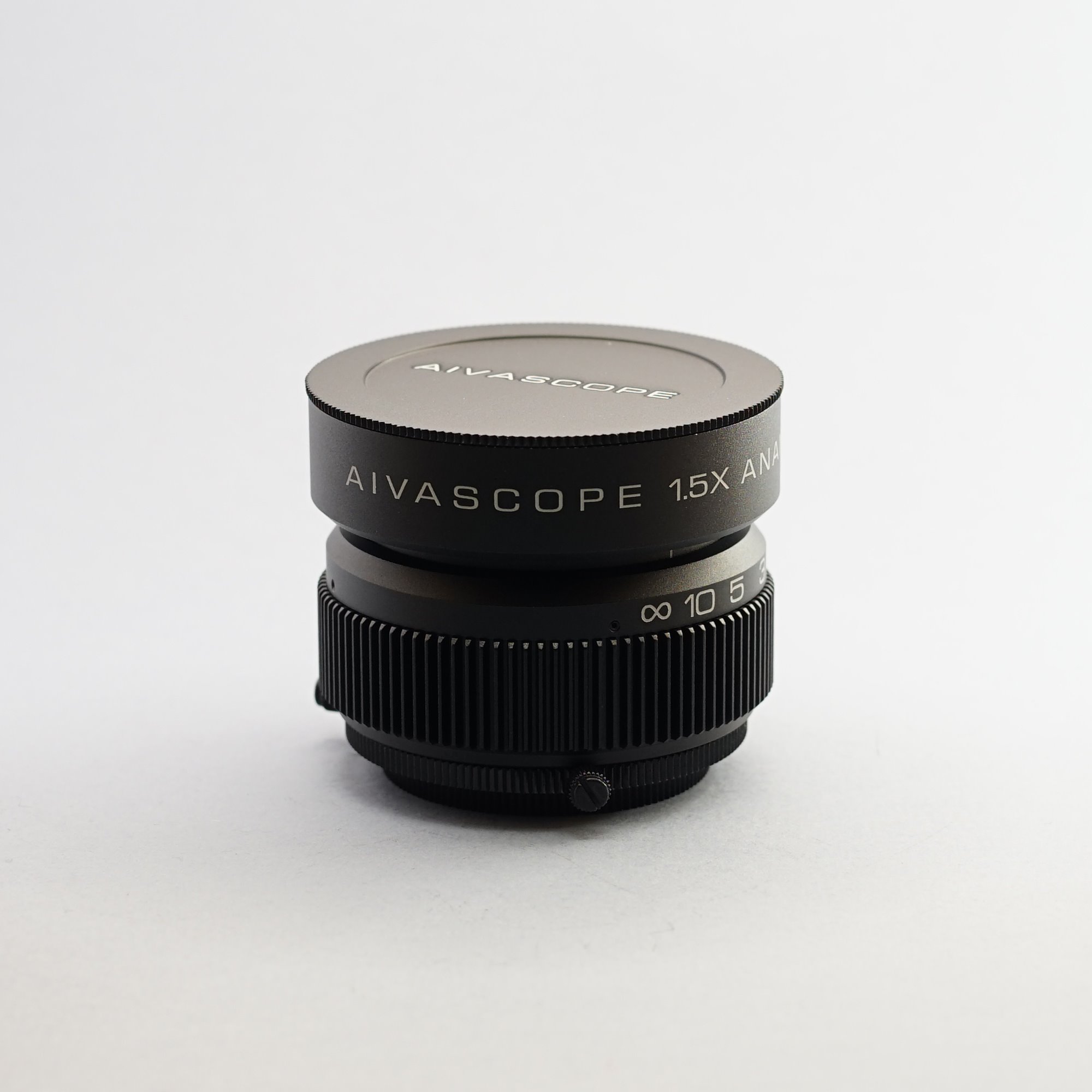

    Je viens juste d'avoir la chance de filmer avec l'objectif anamorphique Aivascope 1.5x sur mon Panasonic GH4.
    Cet objectif anamorphique est très sharp et marche bien avec certains de mes objectifs primaires. Il a un module de mise au point intégré, on fait le point que sur ce dernier, en laissant l'objectif primaire sur l'infini.
    Dans ce film vous verrez différents plans fait avec :
    GH4 4K uhd (aucun étalonnage) 24p
    Lumix 20mm f1.7 entref1.7 etf4
    Pentax-m 40mm pancake f2.8 à f4
    Sicor-XL MC 28mm f2.8 à f5.6
    Malgré le fait que le Pentax-m 40mm soit moins large que les autres, il est mon préféré dans cette config.
    J'ai utilisé un filtre ND variable Dorr, sur le GH4 le mode photo est en « portrait » avec de légers ajustements.
    Je n'ai fait aucun étalonnage.
    je ferais des tests sur un plein format plus tard.
    Merci.
    Voici les caractéristiques de l' Aivascope 1.5x :
    Designed for Full Frame systems.
    Recommended taking lenses for full frame (16:9 aspect ratio) from 50mm to 90mm
    Single focus From 80cm to infinity.
    Non rotating front element.
    Focus ring rotate 190 degrees.
    Lens mounting clamp 52mm
    Filter size 82mm
    Weight 700 gr.
    Integrated focus gear.
    Price : 2 250,00 €
    facebook Aivascope : Aivascope | Facebook
    Merci à Aivascope, Marguerite, Nina, les graphers et les gens de BordeauxetFloirac.
    musique :
    Corrina Repp "The Beast Lives In The Same Place"
    Amplitude Problem "Into The Night (Instrumental)"

  4. giroudf
    +891 / 4 046 / -39
    52mm c'est pas enorme, la plupart des objectifs photosFF font bien plus que ca.
    Et le poid et le prix en font un objet de luxe.

    Désolé mais je ne comprends pas ce que vous dites :) C'est à dire ?

  6. giroudf
    +891 / 4 046 / -39
    la fixation de ce complement optique se fait a travers un clip de diametre 52mm (Lens mounting clamp 52mm) . La plupart des objectifs (meme en APS-C) font largement plus que ca (souvent en 58 et 82 mm). Ca veut dire que soit tu as un objectif qui fait bien 52mm devant, soit il faut reduire et la il y a probablement un sacre crop dans l'image a faire.
    52mm c'est plus dans ce qu'on trouve sur les camescopes (en 37 et 58mm en general)
    et payer plus de 2000 euros pour un complement optique qui fait un plus 700grms (bonjour le poid sur l'objectif et la monture de l'appareil).
    Perso , autant couper un format 2:1 dans une image 4k, ca coute moins cher.
    Bon , il y en a qui vont hurler "et les flares propres a l'anamorphose !", mais bon dans ta petite video on voit rien de ca.
    en plus , avec un adapteur 1.5x tu obtiens une image au rapport 2.1 et pas 2.39 qui est le standard cinema. Avec le mode crop du GH5, tu peux deja obtenir une image en 1.9, ce qui est quasi identique au 2:1, sauf que ca te coute 2000 euros de moins.
    J'ai regarde ce que fait Aivascope et il me semble que tu dois parler de l'adapteur 1.75 (et pas 1.5) qui lui est au bon facteur pour donner une image 2.39.
    on le trouvait sur ebay pour env. 900$
    #6 giroudf, 10 Juin 2019
  7. sebfarges
    3 170
    16
    309
    +8 / 19 / -0
    Je ne suis pas d'accord sur plusieurs points cités ici : ....
    1- "Ca veut dire que soit tu as un objectif qui fait bien 52mm devant, soit il faut réduire et la il y a probablement un sacre crop dans l'image a faire."
    Je parlerais sur système micro 4/3. Tout ceci est au cas par cas. J'ai adapté sur plusieurs objectifs de diamètre différent par exemple mon Baby Hypergonar, qui lui a un diamètre de la lentille arrière de 15mm environ... sur des objectifs plein format à partir de 35mm, avec des filetages avant de 52mm et plus (72mm)........ J'ai même mis ce bébé sur un appareil plein format sur des focales 70mm.... Et pas de vignetage.... Donc voyez vous il y a un monde entre 15mm et 52mm.
    2- Ce n'est pas un (vulgaire) "un complement optique", c'est un objectif anamorphique, avec des lentilles qui anamorphosent l'image. "Perso , autant couper un format 2:1 dans une image 4k, ca coute moins cher." LOL cropper une image c'est PAS DU TOUT la même chose. Je récupère 1,5x du champ en largeur avec l'anamorphique, et ne perd rien sur la hauteur.
    3- "J'ai regarde ce que fait Aivascope et il me semble que tu dois parler de l'adapteur 1.75 (et pas 1.5)"
    EUUUUUUHHHH. Les bras m'en tombent. je sais de quoi je parle, merci ;) (ci dessous la photo)
    Cet objectif concurrence directement les autres 1.5x en terme de qualité et de prix, à savoir les Iscorama et les Bolex Moller. Il a comme les iscorama un module de mise au point intégré, ce qui en fait un objectif cinémascope single focus.
    Merci
    #7 sebfarges, 11 Juin 2019

    Je suis en mode "portrait" avec quelques ajustements, à pleine ouverture 1.7 et à 200 iso
  13. giroudf
    +891 / 4 046 / -39
    "Ce n'est pas un (vulgaire) "un complement optique", c'est un objectif anamorphique, avec des lentilles qui anamorphosent l'image"
    HeHe, tous les complements optiques sont "vulgaire" qu'ils fassent de l'anamorphose ou de la lutte grec. quand aux "lentilles qui anamorphosent l'image" , oui ben , c'est pas de la magie mais une bete lentille cylindrique (donc plus bete qu'une lentille spherique habituelle qui fait elle, le boulot dans les deux directions).
