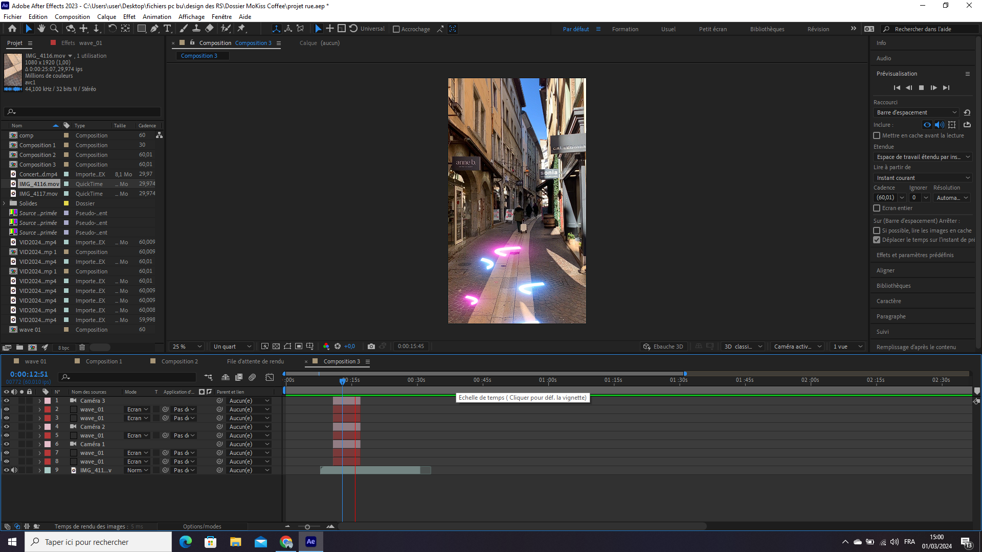

    Bonjour je cherche de l'aide sur ce forum car je suis en L1 InfoCom et j'ai une vidéo à réaliser. En effet, j'ai fait des captations dans la rue et je doit y ajouter des petites vagues en néon. J'ai donc réussie cela avec le plugin saber mais je n'arrive pas à faire le tracking. Car dans ma vidéo il y a du mouvement donc il faut que ces vagues restent sur le sol. Quelqu'un a la solution?

    Pour récupérer le mouvement de caméra il faut masquer les éléments en mouvement, si il y en a, aller ensuite dans onglet animation/track camera, ensuite en selectionnant des points sur le sol, clic droit souris /creer camera et solid, transformer le calque avec l image néon en 3d lui donner la position du solid

    Ouaaa merci beaucoup la technique est incroyable quand on arrive à le faire.
    Merci bcp vraiment
