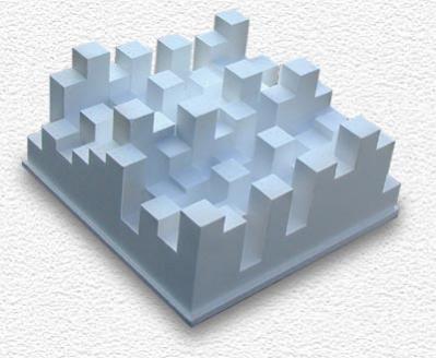

    Par exemple, une dalle diffuseur type Manhattan (pour le plafond et les murs )vaut dans 50 € HT et ca mesure 60x60.

    Les couvertures, comme les serviettes vont absorber le son, voire trop, par contre les cartons avec leur face lisse vont le réfléchir....
    Plutot que d'absorber avec des mousses et réfléchir avec des stratifiés, il vaut mieux diffracter le son et l'absorber de façon ponctuel.
