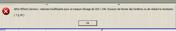

aide moi a contrer ce message d'erreur
Discussion in 'Adobe After Effects' started by yani, Mar 18, 2003.
  1. yani
    1,000
    889
    bonjour
    voilà il m'arrive souvent après environ 40 minute d'urlisation d'avoir ce message
    pourtant je pense avoir une config suffisante PIV 2.4B et 512 de sdram ddr 2700 et même avec des fichiers des compo de 320*240
    quelq'un peut-il m'aider à résoudre ce problème

    vérifie préferences/cache (tu devrais avoir un truc comme 60% et 120%)

    je viens de verifier dans AE et j'ai bien les chiffres que tu me donnes peut etre que mes 512Mo ne sont pas assez important je vais passer à 1Go

    Si tu calcules des compositions de 320X40 normalement tu devrais avoir largement assez de RAM. A moins que tu es des projets un peu spéciaux. Ferme toute tes applications avant de lancer un calcul et purge le cache. La solution extrème est de désactiver le cache (appuyer sur shift en allant dans les préférences pour avoir accés au menu caché Schecret)

    v'est ce que je pense aussi vu la taille de ma compo pour les effets je n'utilise rien d'xtraordinaire bon je vais faire la purge du cache de temps en temps et suivre ce que tu me dis de faire (touche shift)

    bon je viens juste d'avoir encore une fois le meme message après environ 30 à 40 minutes d'utilisation
    j'ai essayé de faite edtion puger le cache et tous ensuite
    sans resultat je suis obligé de stopper after effect puis de le relancer
    ma compo cette fois si 720*576 solide plus effet texte chemin durée 10secondes
    je me demande s'il n'y a pas un parametre dans la mémoire virtuel de windows à changer

    Essaye de jouer avec le menu Schecret, regarde au bout de combien d'images ça plante et regle une purge du cache un peu avant.

    peux tu m'eclairé sur "menu Schecret" je ne comprends pas très bien je suis sur la version française

    le menu shcret se trouve dans le menu préférence, il faut aller dans ce menu en gardant la touche majuscule pressé. Tu passe les différrentes rubriques en faisant suivant (général, cache, export....)et là tu tombe sur shecret il faut enlever la notion de cache je crois et après c'est bon. Demande aussi un rafraichissement de la mémoire à 2 à 3 images.
