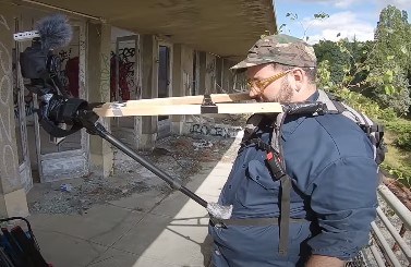

    Pour Romont, la caméra gaufrée c'était sa PD150 (Sa XF305 n'existait pas lors des Forums de Porto Alegre au Brésil début années 2000)
    Mon pied épaulière, c'est pas pour une caméra comme celle de Bertrand mais pour un GH2 : pas compliqué, voici pour l'échelle :
    On écarte deux branches télescopiques que l'on place respectivement sur chaque épaule, tirées plus ou moins :
    1) pour que le GH2 soit à la bonne distance de votre oeil.
    2) pour qu'elles ne défoncent pas la tronche d'un suiveur (angoisse AQW333)
    Avec la 3ème branche on joue sur la position de la molette grand écart au point de jonction des branches sous la rotule, ce qui permet de l'avancer.
    Puis on se coince l'extrémité dans la ceinture (ou un vieil étui téléphone clippé sur elle si on craint l'embrochage) donc position porte-drapeau.
    On joue alors sur un brin télescopique du porte-drapeau pour que l'appareil soit à hauteur d'oeil,
    On clippe alors le sandow sur chacune des branches "d'épaule" à la hauteur de tenons de blocages télescopiques qui empêcheront les crochets plastique de glisser vers l'arrière, on fait passer l'élastique derrière son cou ou ailleurs, mais le cou ça va bien car sa position haute offre un écart plus ouvert donc plus stable.
    Coût de l'opération : 6 € avec le sandow plat ... le Manfrotto 7322YB m'a été vendu 5 € en vide-greniers par une dame qui estimait que le stabilisateur de son caméscope était désormais suffisant. Un pied chinois ferait aussi bien ... Utilisation parfaite pour du doc où l'on colle au sujet. Images beaucoup plus propres.
    Et si l'on a besoin du pied pour une interview ou un plan fixe avec un télé léger (135 mm) avec peu de vent, on passe en usage classique. En resserrant les branches les unes contre les autres ça fait aussi un monopod en surface au sol ...Toujours au même tarif ... Et ça tient dans les sacoches de la moto.
    J'aurais bien fait un dessin mais je n'arrive pas à sortir quelque chose de correct avec ma tablette graphique, j'ai la tremblotte because froid (j'suis pas Apatura en Alaska ou Bcauchy en route pour le refuge du Gouter) ... et l' âge.

    Tu l'as mise en photo juste au-dessus...mais tu as déjà oublié... ;)
    Homero
    Je dois avoir le même trépied alu: acheter pour du multicam (GH) au théâtre qui ne s'est pas fait (déplacement en 2 roues): effectivement il est léger, le model actuelle était à 100 € en promo neuf,
    En mode monopode pas tenté, mais pour le double usage Epaulière / Trépied léger, c'est astucieux pour celui qui doit se déplacer et filmer léger. ...
    Ca me rappelle un certain Urbex, mais en mode selfi lui... les grands esprits se rencontrent ..:-)
