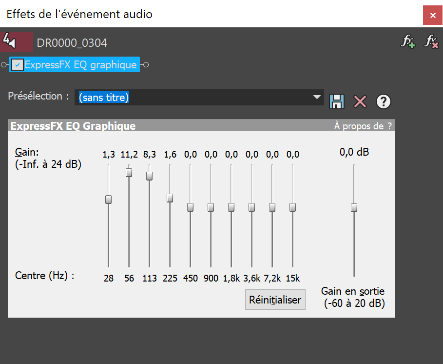

    J'ai tapé "aggraver la voix" dans Google avant d'envoyer le poste, et il y a eu des résultats, du coup je me suis dit que ça devait être ok. :D
    Quand je fais ça(voir PJ) on dirait que je parle dans une boite en carton. :/
    J'ai aussi rajouté un échantillon en PJ.

    Faudrait changer de micro et aussi de position du micro par rapport à la bouche
    Difficile d'ajouter des basses lorsqu'il n'y en a pas

    Uhh. Ça doit être à cause du filtre PB à 80Hz que j'ai réglé depuis toujours sur mon enregistreur pour réduire un peu le bruit du vent quand j'enregistre à l'extérieur :hum:
    Par contre maintenant je ne peux pas encore le réenregistrer... :/
