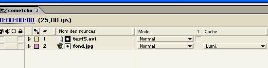

  7. GomJabbar
    19
    Merci fjansen : j'essaye ta technique. :)))))))
    Mais je crois que je suis tellement handicapé que je vais me manger tous les fichiers help car je ne comprend pas encore tout. J'ai essayé ce que tu m'as conseillé, et j'ai une fenetre de montage qui ressemble à ca :
    ... mais je ne vois que du noir .....??
    Bref, je continue d'essayer
    merci
  8. Shaal
    101
    Le mode de transfert, il faut ue tu l'appliques sur ta video. Au lieu de luminescance, tu peux essayer "ecran" qui marche pas mal pour CERTAINS cas :)
    Au pire tu essayes plein de mode de transfert
    (RAPPEL: L'option se trouve dans "Calque>>Mode de Fusion>>letruc" pour la version 6 et "Calque>>Mode de Transfert>>letruc" pour la 5.5)
    sinon (ca revient à la premiere solution.)
    Dans "Effet>>Masquage" tu as toute une ribanbelle d'effet qui te permettre de supprimmer une couleur "unicolor" :D tu essaies, tu fais plein de test car les parametre et l'effet à choisir dépend souvent de ta video :)
