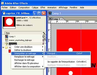

  4. gvittoz
    113
    alors tu cliques droit sur le metrage dans la bibliothèque et tu selectionnes "interpreter un metrage" "principal"
    et la tu corriges les trames...

  9. gvittoz
    113
    c'est pour cela qu'il faut changer dans les parametre de metrage
    raccourci: ctrl+f
    car si tu regles dans les reglages de sorties tu changes pour tout les elements

  14. Sequelles
    Sequelles Modérateur
    11 780
    20
    4 261
    +2 / 13 / -0
    Ces images fixes n'ont aucune raison d'avoir besoin de ce traitement sous Photoshop ! Sauf si c'est une image extraite d'une vidéo.
    Pour l'instant j'ai l'impression que tu as une vidéo entrelacée en fond et une image fixe Photoshop que tu animes devant dans After Effects.
    Dans ce cas il faut interpréter ta vidéo dans ton projet pour respecter l'ordre des trames.
    Tes images fixes au niveau de l'interprétation dans le projet doivent être sur Trames séparé Désactivée.
    Et il faut faire ensuite un Rendu de trame dans les Paramètres de rendu qui correspond à ce que tu utilises pour ta vidéo.
    Mais peut-être que tes saccades ne viennent pas d’un problème d’entrelacement, tu as peut-être tout simplement besoin d’activer le flou de bougé.
