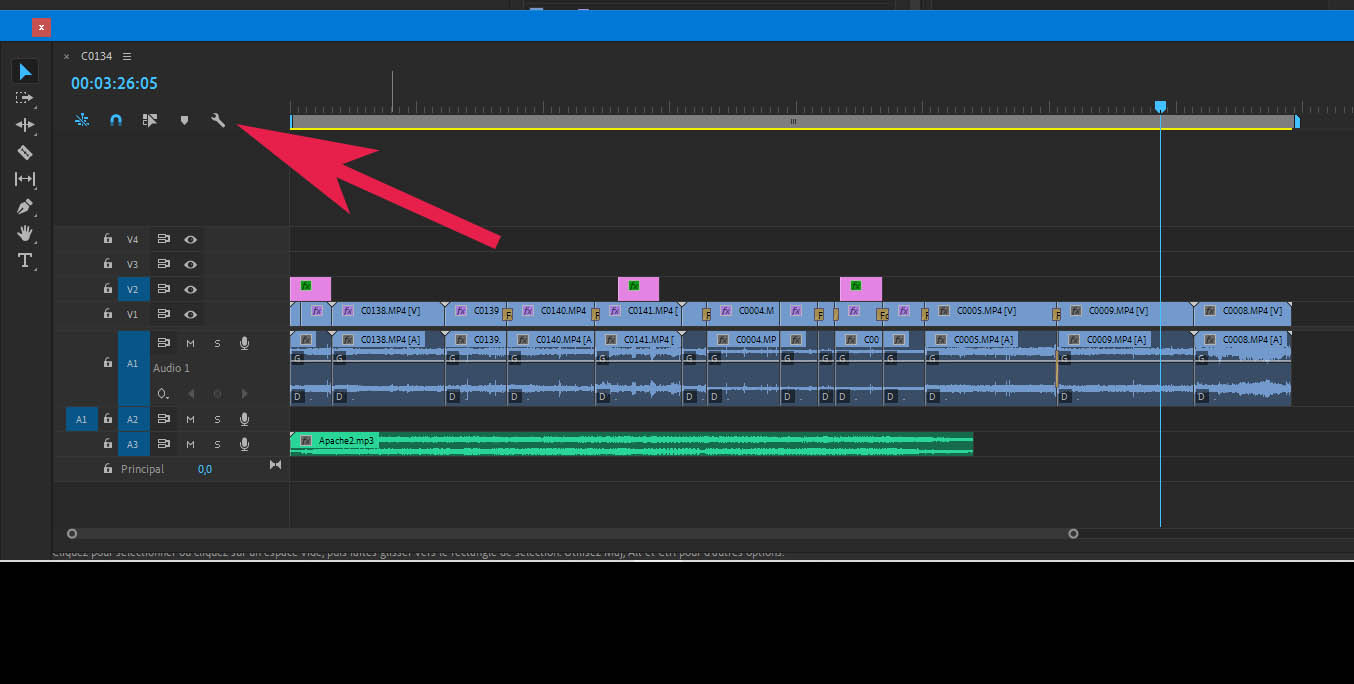

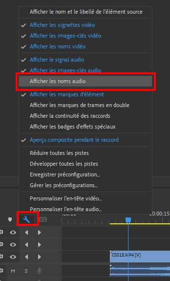

    Sauf si je ne comprends pas la question, ce n'est pas cela que tu cherches ? Clic sur la clé et dans la liste...

    Effectivement ta méthode permet d'avoir le nom du fichier affiché en permanence, c'est peut être mieux ...

    Elle n'est pas dans l'entête des piste audio
    elle est ICI:
    Aucun rapport avec l'entête des pistes audio :non:
    C'est l'entête de la TL
