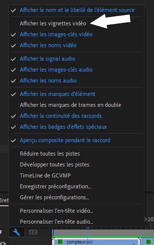

    Bertrand la seule façon avec Première d'avoir une TL sans image c'est de rétrécir la hauteur de la piste vidéo.
    Pas vue une autre façon.
    Effectivement si j'enregistre le projet avec une hauteur réduite de piste vidéo principale j'ai pas 2mn40 à attendre en me baladant sur la TL pour faire afficher les vignettes de début de rush

    Salut André,
    Non, il y a aussi cette façon où il faut décocher...voir image

    P...Merci à toi mon ami :hello:!!!J'avais pas encore vue cette fenêtre visible en cliquant sur la clef à mollette ! :good: :bravo:
    Mieux que diminuer la hauteur de piste :approb::approb:
    C'est un option qui reste ensuite si on ouvre un autre projet ...Donc si on NE veut Pas avoir les vignettes sur un projet faut penser à le désactiver pour pas trop attendre dans un projet plus lourd.

    Non plus, cela reste dèsactivé jusqu'à tu le réactives même sur un autre projet !!! :hello::good::jap:

    Oui Geers :hello:..J'ai corrigé mon post :o:o:o
    Comme quoi je suis loin d'avoir fait le tour complet de Première :o
