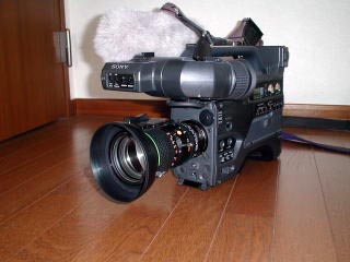

    Caméra PRO Tri CCD PAL Sony EVW-300 PK.( 1ere main en très bon état - Facture a l'appui ). Résolution 700 lignes. Optique Canon VCL-713 BX, viseur DXF-501 CE, semelle VCT-12, Torche et porte micro bouchon objectif + bandoulière. Magnéto HI-8 : 102 Heures (d'après le diagnostic) ... 1500 Euros . Contact : 06 60 56 28 02

    En tout cas bravo a Eric.D qui a su faire de la EVW 300 une caméra dockable.

    Oui,
    en effet, j'avais déjà pensé à ce système de magnéto GDV300 à greffer sur une caméra analogique, mais étant moins bricoleur que EricD, j'aurais pas su le mettre au bon endroit, et j'aurais pas su modifier un enregistrement commun pour la cam ET le magnéto. Merci pour ces conseils et cette photo ... Je vais y réfléchir ...

    ALORS LÀ CHAPEAU......:bravo:
    J'aurais pas osé, j'en rêvais... SONY.... euh, éric D l'a fait !:D

    Bon Eric D. Tu commence a m'interesser serieusement. Comment faire pour que ma caméra puisse piloter un GVD 900 comme il a été fait avec la D8 sur la photo précédente. J'attends tuyaux ou plans de connexion ou bidouille a faire si possible dans la limite de mes compétences. Merci pour tes lumières...

    Yo man!!!
    ce petit proto est de moi.
    Il necessite deux micro PIC 16F84
    Une modification de la camera pour accueillir les PIC
    Deux plaques inox de casto ya tout ce qui faut.
    Deux glissieres de tiroires sur bille.
    Vis+ecroues
    Voilà un detail des possibilités:
    - Pilotage du camescope D8 par la camera REC PLAY REW FW
    - Affichage de l'image dans viseur en lecture.
    - Allarme en cas de deconnexion fin de baterie.
    - Changement de baterie NP1 possible sans demontage.
    - Demontage facile du camescope
    - Debride du camescope posible si il n'est pas debridé d'une maniere temporaire. Et à la demande au demarage de la machine.
    - Allumage et extinctiond du D8 par switch de la camera.
    Celà fait en quelque sorte comme ci le D8 faisait partie integrente de la camera.
