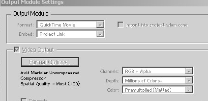

    Pour les réglages, j'utilise le codec quicktime Média 100 qui ne perd rien.
    D'autre part, il est inutile de mettre "best settings" car ça ne sera pas meilleur que ce que tu lui donne, tu n'obtiendra pas une qualité supérieure au DV que tu travaille parce que tului que que tu veux que ce soit meilleur. After fait ce que tu veux avec ce qu'il a !
    Donc vérifie que tes settings de sortie soit identiques aux settings de travaille.

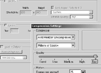

    bon... chose promise, chose due :)
    j ai reussi a gagné 40 minutes, c'est déjà pas mal non?
    En suivant tous vos conseil voilà ce que j'ai fait:

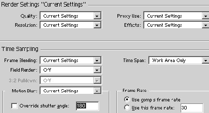

  6. elgorab
    elgorab Guest
    ... puis :
  7. elgorab
    elgorab Guest
    ... avec ...

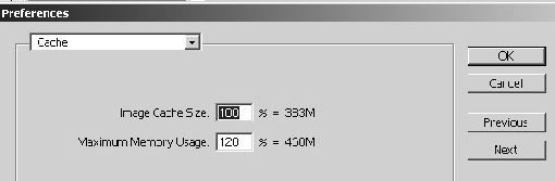

    Pour la RAM (la y a du changement j ai mis le maximum)

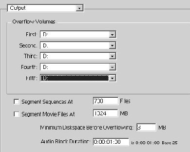

    Dans les preferences pour output, j ai aussi changé... pour overflow volume y avait none, j ai mis mon disque D: (mon disque video)

    essaye de mettre 25 im/sec je pense qu'il vient de là ton probleme
    tu as une fois 30/im/sec et dans un autre parametre 25/im/sec

    un autre truc dans ta derniere image tu a tous mis sur le d:
    est-ce là ou il y a le plus d'espace libre??

    Ou ca ? j ai 25 im/s partout non?
    si je me trompe pas, ma comp est configurer a 25 im/s, cf premiere image -> use comp rate

    oui noname, mon disque D a encore a peu pres 40 Go de libre et une vitesse d ecriture/lecture de 33M/s
    alors, c'est grave doctor :(
